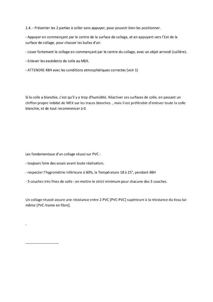

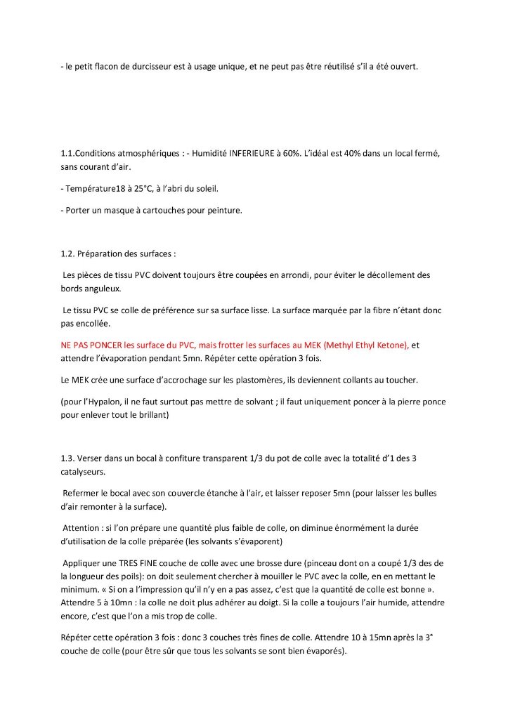

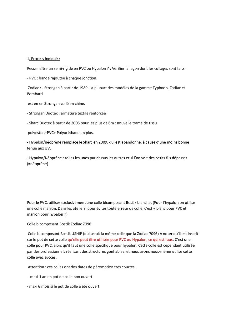

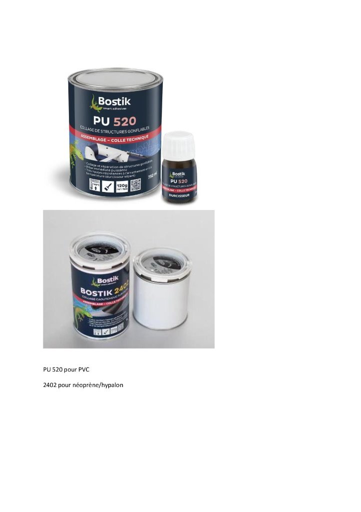

Bonjour à tous, je partage un doc dont je ne suis pas l'auteur. Sûrement trouvé sur le net, peut-être ici même….donc par avance mille excuses pour l'auteur original!
Particulièrement clair, les grandes lignes sont mises en avant, il pourra aider ceux qui se posent des question sur les tissus, les colles adaptées etc...

Si certains souhaitent corriger ou étouffer certaines infos, toutes les contributions sont je pense les bienvenus !

Je ne sais pas qui a rédigé ce document, mais à première lecture il y a pas mal d'erreurs ... dès que j'aurai un peu de temps je corrigerai.

pour le PVC, à moins de réussir à nettoyer parfaitement les résidus de colle, ce qui est rarement le cas sans poncer. Je suis pour 3 couches copieuses....voire 4.
Enfin, ça fonctionne mieux comme ça pour moi surtout sur les collage difficiles ( tableaux , cônes ).

pia66-13 écrit: pour le PVC, à moins de réussir à nettoyer parfaitement les résidus de colle, ce qui est rarement le cas sans poncer. Je suis pour 3 couches copieuses....voire 4.
Également d'accord sur le nombre de couche et la quantité.
Pour la partie retrait ancienne colle, j'utilise le produit nauticol mek, que je commande en Espagne par l'intermédiaire d'un ami peintre....il faut un numéro de Siret... ça évite la partie fastidieuse du ponçage

Petite remarque
Il est noté pour le Néoprène hypalon, ponçage à la pierre ponce sans Mek, j’ai lu tout l’inverse que j’ai appliqué, et qui a l’air d’avoir très bien fonctionné, j’ai poncé avec un non gros papier de verre et degraissé au mek. Donc peut être une erreur dans le document

Salut sur l'hypalon, ma méthode que je n'ai pas inventée mais qui m'a été enseignée par un pro qui fait ça toute le journée, c'est:
Tu prépares ta pièce à coller, puis tu la poses à blanc afin d'en délimiter les contours au stylo. Effectivement tu ponces avec du papier la piéce à coller et tu ponces aussi la partie qui va recevoir la pièce en prenant bien soin de ne pas dépasser le trait de stylo. une dremel peut être utile.
Bien dégraisser au mec avant encollage.
fatalement quand tu vas encoller, même en ayant mis du sctoch, la colle va déborder et au final ça ne fait pas beau....sauf qu'aux endroits où tu n'auras pas poncé la colle sèche se retirera facilement juste ne la roulant sous les doigts.
