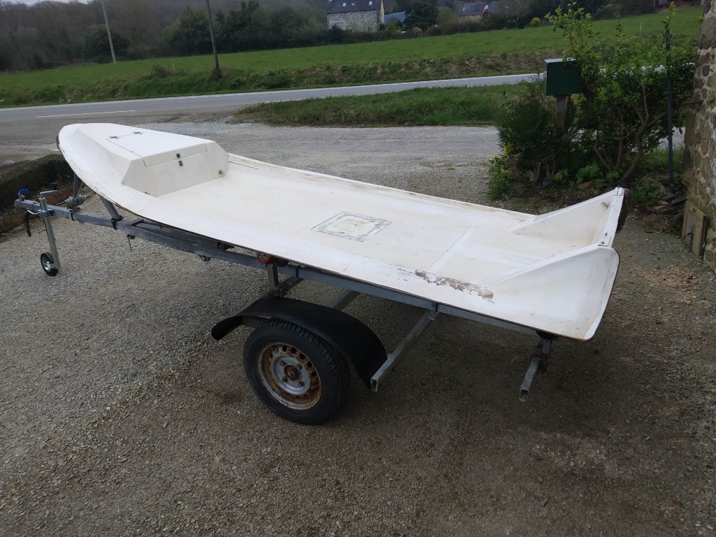

voilà le petit dernier récupéré au départ pour le moteur!
Mais comme j'aime pouvoir poser un casier, faire une plongée de temps en temps en Bretonie je me suis qu'il serait peut-être intéressant de le remettre en service!
Je vais vous décrire le problème actuel, vous me direz ce que vous pensez du chantier sachant que de mon coté j'ai accès à toutes les colles imaginables, toiles, produits (mec etc...) et que j'ai déjà refait quelques glissières de Bombard 500....

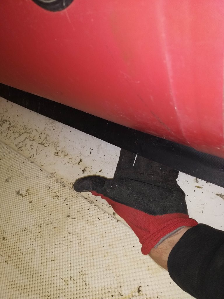

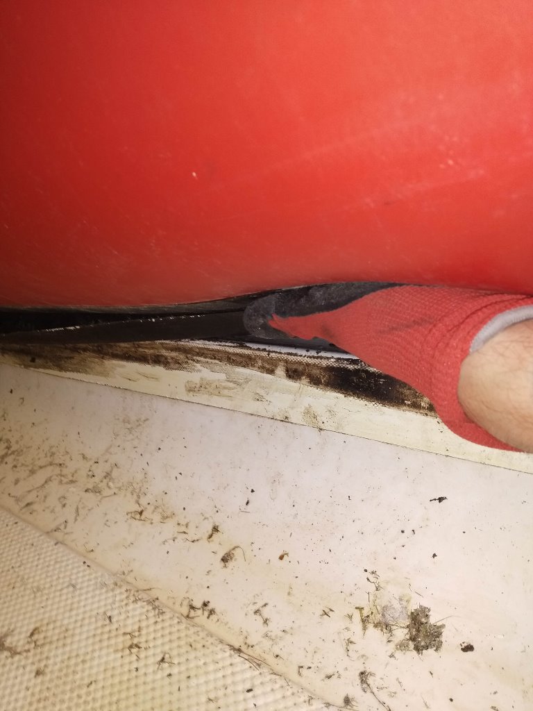

Mon problème est le suivant, comme sur beaucoup de Narwhal ou Vaillant le flotteur veut se faire la malle et se décolle presque complètement de la coque...un classique!
J'ai déjà fais des réparations sur des flotteurs Bombard qui sont fixés par l'intermédiaire d'une glissière mais pour mon Narwhal ce n'est pas le même délire!
Ma question est la suivante, vu comment le flotteur est décollé, je souhaite savoir comment il est fixé sur la coque?
Est-il collé directement puis maintien avec les bandes de jonction, ou est-ce que c'est justement les bandes de jonction qui le colle sur la coque?
En gros, dois-je faire un double encollage coque/flotteur et ensuite bande de jonction, ou simplement positionner le flotteur et ensuite coller les fameuses bandes?
Avis aux experts!

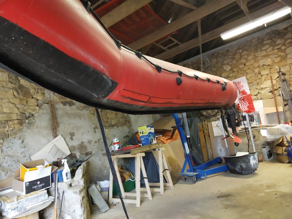

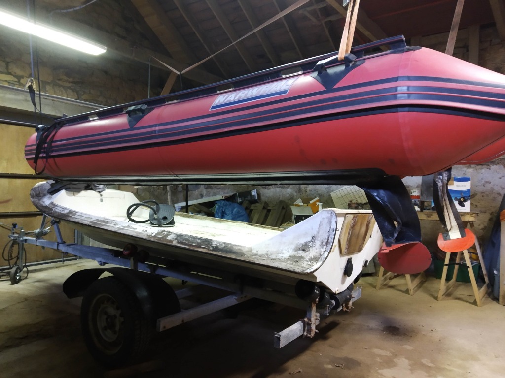

voilà le chantier, il y a pire mais ca pique les yeux quand même!

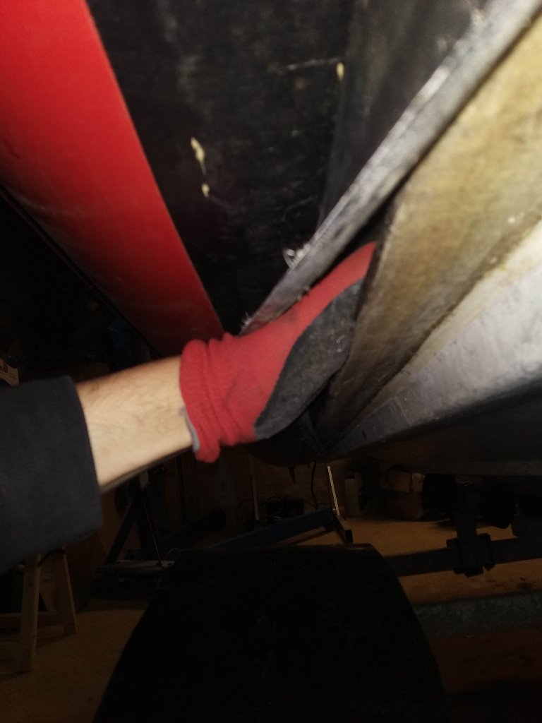

le démontage s'est fait sans difficultés, sans résistance….comme si j'avais retiré du scotch! En même le petit pépére est de 1993!

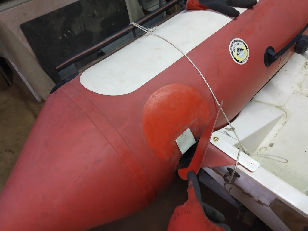

oui 30 ans….par contre pas besoin de forcer pour décoller les accessoires….ralingues, poignées...:)

Affirmatif il tient 4/5 semaines sans soucis et le fait de l'avoir décollé m'a permis de localiser la microfuite sur le premier compartiment entre coque et flotteur. Je pense que la base est saine malgré tout, que ça vaut le coup de s'y investir un peu!

Réponse à ta 1ère question du début ...
le flotteur n'est jamais collé directement à la coque - si certains chantiers le font, je n'ai jamais vu ça.
Ce sont les bandes d'assemblage qui le tiennent en place, d'où l'intérêt évident d'utiliser une bonne colle et surtout de bien faire le travail.
Beaucoup de pneus "low cost" n'ont pas de bande intérieure (collée entre plancher et boudin) et le tien en a une qui est noire, est-ce d'origine ? Ceux qui ont ou ont eu ce SR doivent pouvoir répondre.
Outre le fait qu'elle renforce la jonction boudin-carène, elle sert aussi a éviter l'introduction de sable ou gravillons entre ces 2 éléments, ce qui me fait penser que cette bande n'est pas d'origine .
Les utilisateur(s) suivant ont remercié: GwinRuz29
Narwhal 450 Décollement flotteur coque 22 Mar 2020 12:07 #657443
jcjcat écrit: Réponse à ta 1ère question du début ...
Pour moi elle semble d'origine, même aspect que les bandes de jonctions d'origine ( par dessus ces bandes d'origine on voit nettement qu'il y a déjà un travail de recollage car il y a des bandes plus larges et d'aspect différent qui elles par contres sont très très bien collée sur le tissu d'origine !
Et justement comme tu l'as mentionné c'est bien un gravillon minuscule qui est à l'origine de ma microfuite... coincé là où il n'aurait pas dû se loger!
