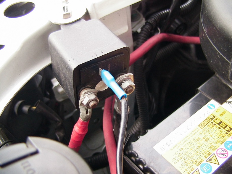

3°) ET j'ai également 2 batteries dans la voiture: celle d'origine, bien sûr, ET une dans la malle qui : a) soit alimente le treuil WARN, b) soit me maintient jusqu'à MOINS DIX HUIT ce que je balade en congelé et au frais lorsque je n'ai rien de congelé: et pour celle là, bien inférieure à celle de la bagnole, Techsup m'a précisé, vu qu'elle n'est en rien reliée à celle "de démarrage", peu importait sa capacité puisque l'instrument qu'ils m'ont fourni coupe la charge de la "grosse" lorsqu'elle est pleine et envoie le surplus à cette "petite": à aucun moment la "grosse" ne peut "se vider" dans la "petite", sinon, après 27 heures à bord du grec qui m'a ramené de Grèce à Venise, ²et où le moins 18 n'était plus que moins 4°, c'était en 2014, je serais encore en train de tâcher de démarrer............

ouais, ouais ! ça va !.... la cosse bleue a été reprise!
