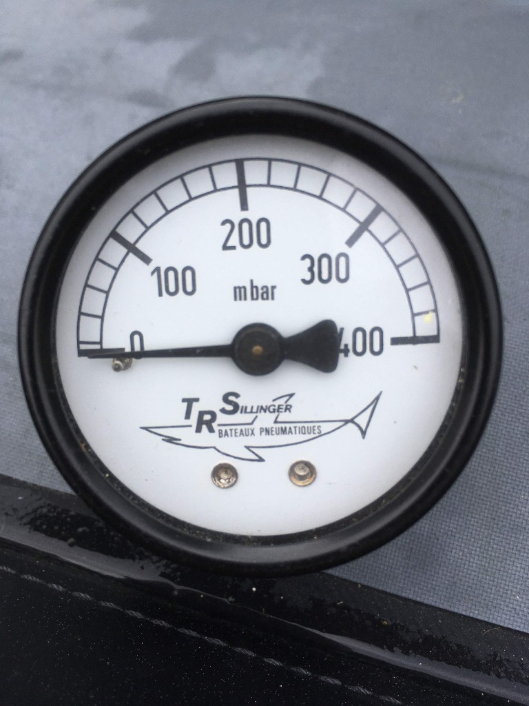

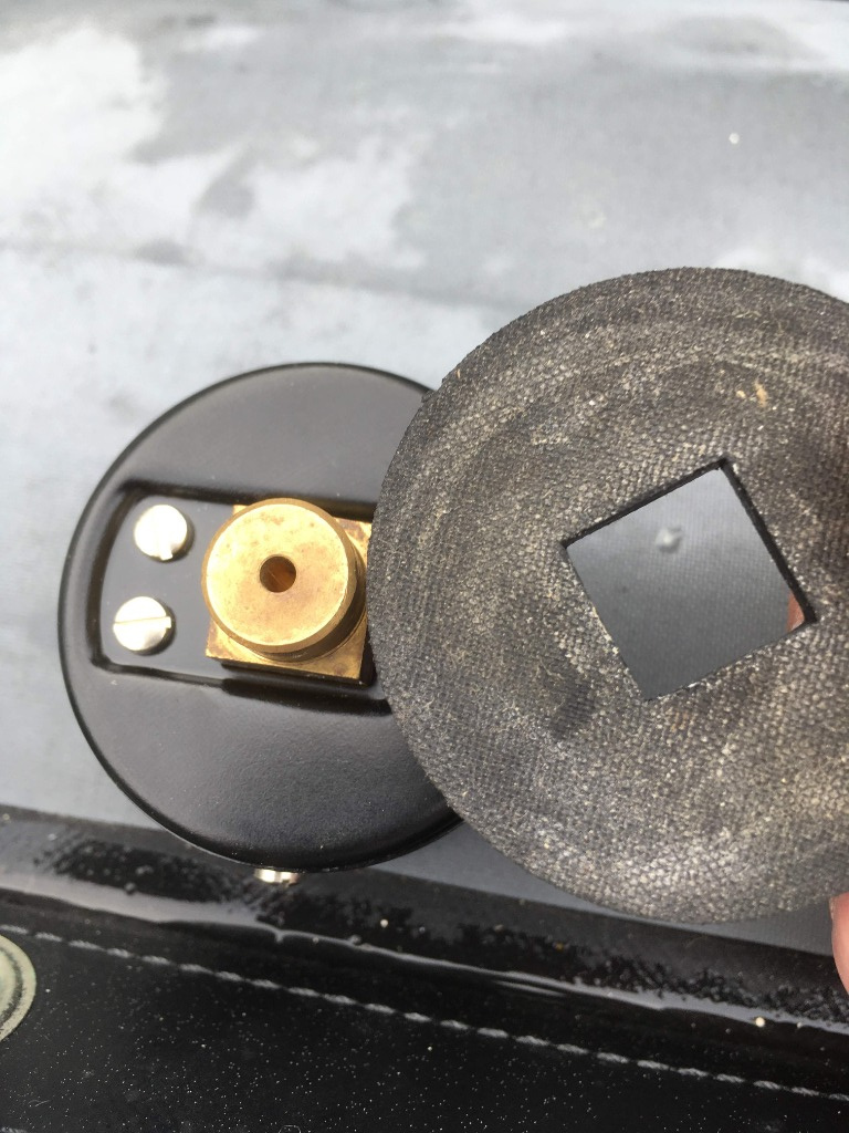

J'ai acheté sur eBay un mano Sillinger pour mon RIB de même marque, sans descriptif. Si je le colle sur la valve, 0 effet, il ne la touche pas. Si j'enlève le joint, il touche la valve mais tout l'air s'échappe. Il doit me manquer une pièce... si vous connaissez ce matos et pouvez m'éclairer... Merci - Olivie [/color][img size=80 ]https://zupimages.net/viewer.php?id=20/10/166b.jpg [attachment=19890]IMG_4004.JPG[/attachment] [attachment=19891]IMG_4005.JPG[/attachment] [attachment=19892]IMG_4006.JPG[/attachment][/img]

Colles, peut-être, une rondelle en caoutchouc sur la pièce en laiton de la même épaisseur que le joint est cela devrait fonctionner ?

Je ne sais pas si le mano est prévu pour fonctionner comme cela, mais si c'est le cas, effectivement un problème d'épaisseur de joint. Il faut que le mano puisse appuyer sur la valve tout en restant étanche avec l'extérieur.
Comme dit Artmaniacq une épaisseur de plus sur le mano suffira peut être à actionner la valve.

J'en ai un depuis des années, il n'est pas prévu pour être collé. Tu le pousses dans le trou, et il enfonce la valve, le joint fait l'étanchéité et tu contrôles la pression.
C'est simple comme bonjour, avec les années, je ne l'utilise presque plus et contrôle en poussant avec mon genou sur le boudin.

C'est juste un mano standard diam 63 ou 40 prise arrière 1/4G ou 1/8 G, pas facile à dire avec une photo.
Effectivement, ::e- ::e- ::e- ::e- si on l'enfonce comme ça dans la valve, ça ne doit pas donner grand chose ::e- ::e- ::e- :sc)) :sc))
Il faut donc un adapteur entre les deux, avec ou sans flexible, mais un adapteur quand même.

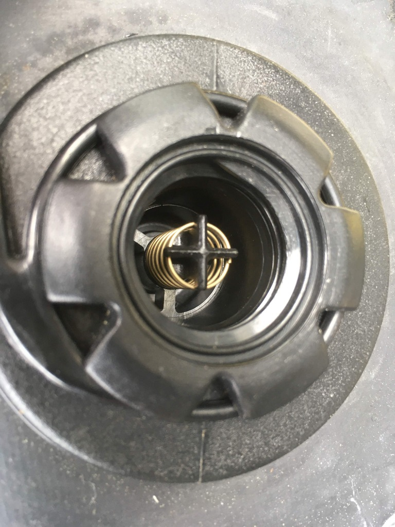

Sur la plupart des SR, c'est la pression (de gonflage) qui fait s'entrouvrir la valve.
Donc un simple mano qui n'appuie pas sur la valve ne mesura rien du tout .
Sur le mien c'est pareil et en plus j'ai des valves inox en un croisillon au milieu, donc il faudrait que je découpe dans un tube
des encoches pour atteindre la valve ...

On verra quand riser44 aura contacté Sillinger si il manque quelque chose. Mais si le mano est livré avec ce joint ayant la forme carré du mano, ce n'est pas pour rien....
D'ailleurs comme l'a très bien dit oufti qui lui a déjà utilisé ce système :
