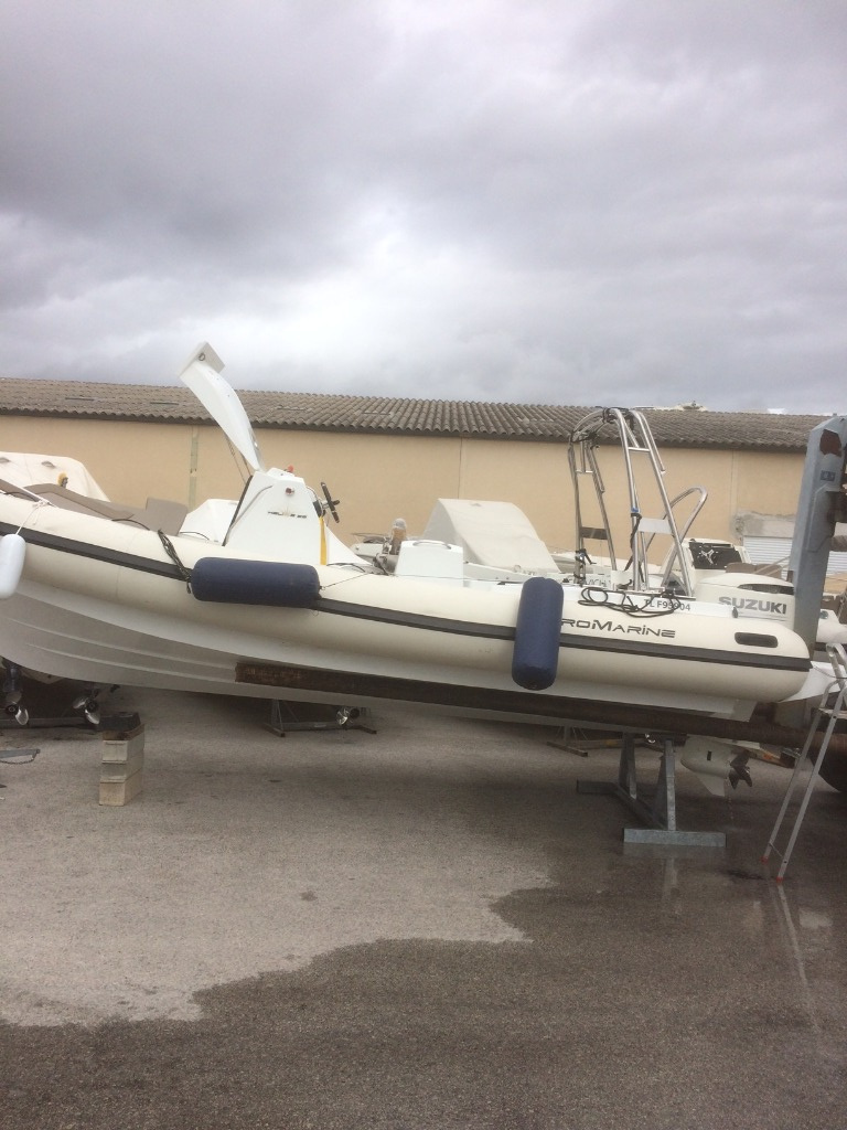

Il y a surtout un problème de géométrie.
Je m'explique:
le roll bar a son CG en arrière de son axe de rotation:Autrement dit il repose sur l'arrière par son propre poids (je précise qu'il bascule vers l'avant )
C'est poutquoi on ne doit pas le tenir pendant le vérouillage, sinon on le prendrait sur la figure (faire gaffe quand même )
Il y a donc une double action pour effectuer la manoeuvre complète de basculement
1 - pousser pour l'extraire de son support jusqu'au point axe CG
1 - retenir jusqu'à la valeur kivabien pour passer sous le pont
Pour le remettre à sa place, idem à l'envers
1- tirer jusqu'au point axe CG
1 - retenir jusqu'à ce qu'il repose sur son support.
J'ai fait une photo de profil pour etayer ce que j'ai écrit

Pendant le trajet de retour à la montagne, j'ai eu le temps (3 h 1/2) de méditer sur ta prose concernant l'asservissement au GPS, et franchement je me range à ton avis "Je ne suis pas trop pour, pour des raisons de sécurité d'automatiser le rabattement du Roll Bar."
Voyons, voyons .....
Si on met un capteur laser sur le roll Bar , incliné vers l'avant avec un angle de 15° vers le haut, de façon à ce qu'il détecte le pont 20 m avant et déclenche la sirène, il faudrait être gogol pour continuer sans abaisser le Roll Bar.
Ci-dessous la photo où l'on voit le parcours du roll Bar qui finit sa course actuellement posé sur le leaning post, ce, pendant le passage sous le pont.
Mais il faut le relever immédiatement après pour 1 - aller en mer bien entendu 2 - aller au port car il gênerait la manoeuvre d'accostage.
Le souhait serait qu'il s'arrête à une position intermédiaire, ce qui ne gênerait pas la manoeuvre
ET de passer sous le pont.
J'en viens à mon idée
Serait-ce possible d'installer un vérin hydraulique qui aurait pour base l'anneau de remorquage de ski et pour mission de pousser et tirer le Roll Bar
