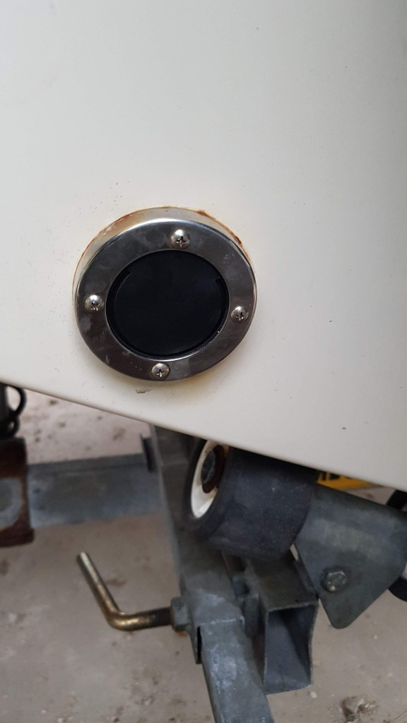

j'avais envie de changer les 2 membranes vide-vite de mon nouveau zodiac open pro 550 mais je ne trouve pas la référence de la membrane seule.
J'ai trouvé sur www.nordnautic.fr/ l'eclaté du modelé avec la référence du passe coque entier (Z67070... 80€) mais je ne trouve nul part le code de la membrane seule.
Des suggestion où chercher? je joins une photo
Merci!
Carlo

Ou acheter la membrane vide-vite pour un Zodiac Open Pro? 21 Déc 2019 16:33 #654335
  • carlo
  • Messages : 541
  • Remerciements reçus 87

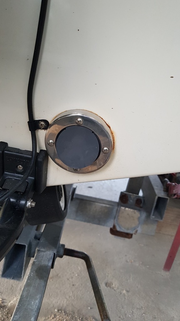

Bonjour, je viens de monter la nouvelle membrane et elle s'adapte parfaitement. Le caoutchouc est légèrement plus fin mais je ne sais pas dire si c'est un bien ou un mal....

carlo écrit: Bonjour, je viens de monter la nouvelle membrane et elle s'adapte parfaitement. Le caoutchouc est légèrement plus fin mais je ne sais pas dire si c'est un bien ou un mal....
Bonjour Carlo .
Personnellement je pense que c’est un bien car ainsi elle collera mieux contre l’évent sous la pression externe de l’eau et l’etanchéité sera meilleure .
D’autant plus qu’avec le temps et les micros coquillages qui vont venir s’y coller elle aura tendance à se durcir . ( Nettoyage au vinaigre blanc ):B:+)
Ou acheter la membrane vide-vite pour un Zodiac Open Pro? 22 Déc 2019 10:29 #654356
  • carlo
  • Messages : 541
Merci Meltem, c'est ce que je pensais aussi.
Par contre hier j'ai pas pensé à vérifier si la bague en inox comprime bien la membrane vu qu'elle est moins épaisse, je le ferai la prochaine fois et éventuellement j'ajouterai une épaisseur avec de la chambre a air de vélo.
