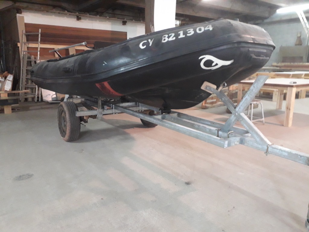

C est un Jeantot 4m40 de 1993 en sale état payé 200 euros avec un pot de colle, une toile de néoprene de 1mx1m, de l acetone, de la fibre de verre et une pompe :blink: (Je precise que j habite en Guyane Francaise et que tout est chère ici)
Rénovation d'un vieux semi rigide...a l'abandon 10 Déc 2019 01:45 #653851

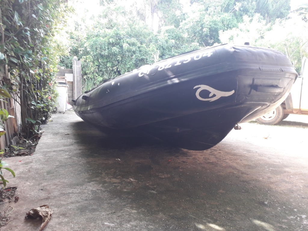

De multiples trous et un coup d hélice sur le cône. (Oui beaucoup dirons qu'il mérite la poubelle mais j aime les défis. Le but est de lui donner une seconde vie pour pas cher et navigation pour riviere et fleuve) puis aussi pour se faire la main sur un premier semi rigide...:P
Rénovation d'un vieux semi rigide...a l'abandon 10 Déc 2019 01:48 #653852
J ai passé 120 euros de colle, de l aprentissage (merci au seul réparateur de zodiac en Guyane pour ses conseils) et quelques dizaines d heures de boulot (2 ou 3 sur ce forum :sc)) ) et c est réparé. Il tient environ 24h et il n y a plus que des micros fuites.
Premier essais concluant!!

Tu dis "semi-rigide", mais à voir le plancher en N éléments genre Zod ça ressemble à un souple.
Rénovation d'un vieux semi rigide...a l'abandon 10 Déc 2019 14:24 #653877
Je dirais un souple avec une coque rigide en résine...:woohoo: :woohoo: :woohoo:
Rénovation d'un vieux semi rigide...a l'abandon 10 Déc 2019 14:30 #653878
C'est peut-être un souple au départ sur lequel a été montée une carène semi-rigide - Paul Brot faisait ça !
Ou alors un Vé de carène copié sur lequel ont été ajoutés des éléments de plancher Zod pour faire un fond plat
