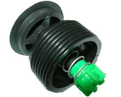

Voici une photo

Geval, si aucune pression ne s'affiche sur le mano dont tu nous montres la photo, c'est peut-être qu'il est mort, tout simplement !
S"il est neuf donc supposé en bon état, tu dois pouvoir faire bouger l'aiguille jusqu'à la graduation 0.1 en soufflant fort dans le trou ... on attend les commentaires plus ou moins salaces habituels !

Ok merci pour vos réponses. Je vais m’entraîner au dur au pouce mou au genou mais c’est toujours relatif donc j’aimerai avoir une référence pour commencer d’ou Le manomètre.
Avec le manomètre en photo l’aiguille bouge quand je pompe, c’est d’ailleurs pareil avec la pompe de mon paddle. Donc y’a t il une position gonflage sur la valve qui équipe les zodiac?

En général je fait le gonflage comme Meltem mais j'ai pris le mano comme celui de Geval
Il faut, pour vérifier la pression avec ce mano bricoler un peu pour qu'il appuie sur la valve quand tu l'enfonce sinon tu ne mesure rien..
