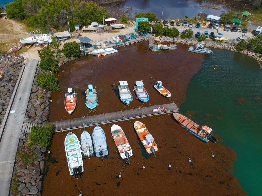

J’ai pris le temps de faire une recherche sur ce à quoi est confronté notre ami skwal. Les articles de presse qui évoquent la corrosion sont nombreux, les photos sont éloquentes, même les robinets sont bouffés et ils ne trempent pourtant pas dans la mer. Le problème est sérieux.
Une image qui illustre l’affaire
Une étude (406 pages) est dispo sur gouv.fr, je vous donne le passage qui va bien page 62 :
« D’une part, des dommages ponctuels causés à certains équipements et matériels par le H2S: celui-ci corrode presque tous les métaux et plus particulièrement le cuivre et ses alliages. Outre les nombreuses photos, très expressives, qui lui ont été montrées, la mission a pu constater de visu, dans les habitations où elle a eu l’occasion de se rendre, cette corrosion sur la tuyauterie et la robinetterie mais aussi sur les pièces de monnaie qui deviennent noirâtres (cf. photo 4 ci-après). Une réaction chimique provoque également le noircissement de certaines surfaces : carrelages, peintures, etc. De manière plus insidieuse et moins immédiatement visible, la corrosion attaque les circuits électroniques et électriques des appareils tels que climatiseurs, téléviseurs, ordinateurs, réfrigérateurs, congélateurs, fours à micro-ondes : d’une manière générale tout le petit et gros électroménager. On a souvent rapporté à la mission que du matériel neuf ou quasi-neuf (de moins de deux ans) avait dû être remplacé. Dans les zones les plus exposées, certains matériels ont dû être changés tous les six mois environ »
Lien de l’étude ici
www.interieur.gouv.fr/content/download/9...0des%20sargasses.pdf
