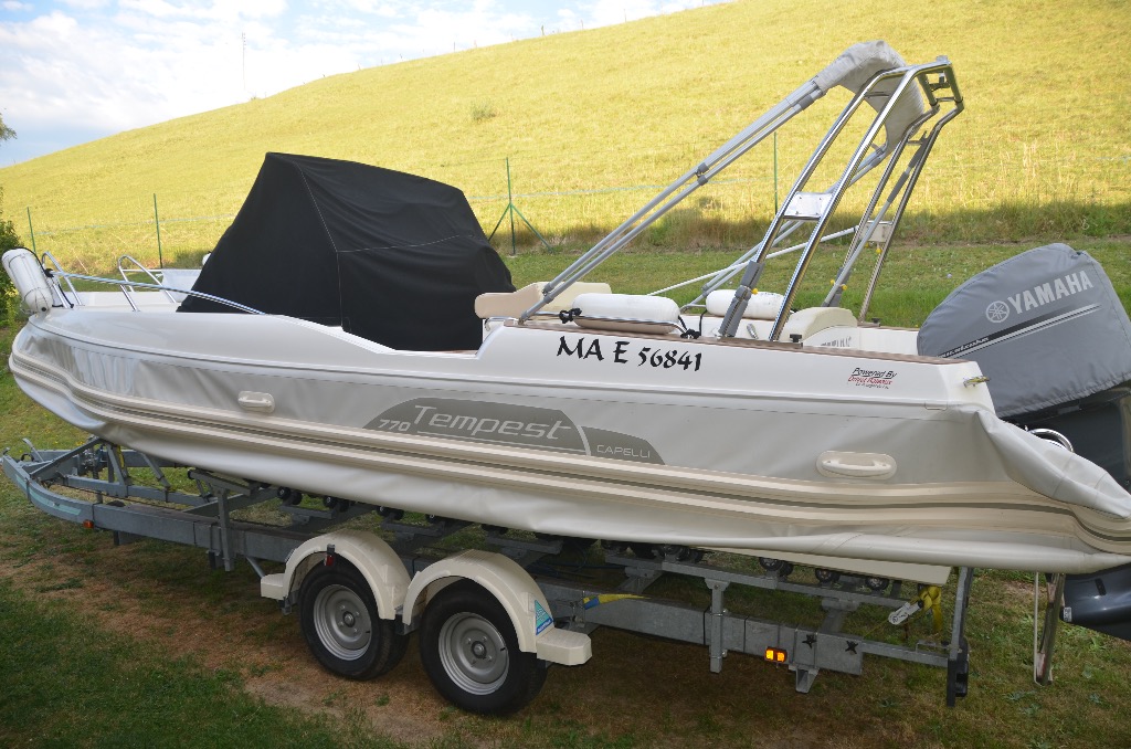

Je n'ai pas de photo de calage du 150 mais j'ai des photos du 250 si cela peut aider

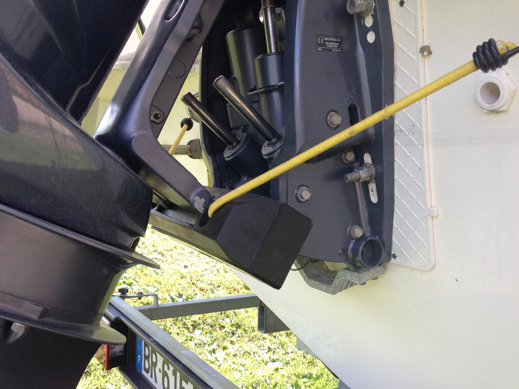

Pour info la cale en caoutchouc est un tampon butoir pour camion
Tres solide mais plus cher qu’un bout de bois ...

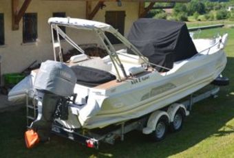

Sur le Zar 73 Sky deck, même calage que F3d avec un « patin anti choc de mise à quai » de camion.
Le caoutchouc absorbe les vibrations et est extrêmement efficace .
Les trous prevus pour le passage des boulons de fixation permettent aux ergots du moteurs de bien tenir l’ensemble en place .:a{b) :a{b)

Oui, ok avec F3D et Meltem pour cette cale en caoutchouc parfaite pour cette utilisation. Ne pas oublier de l'attacher soigneusement comme le montre F3D sur ses photos !
