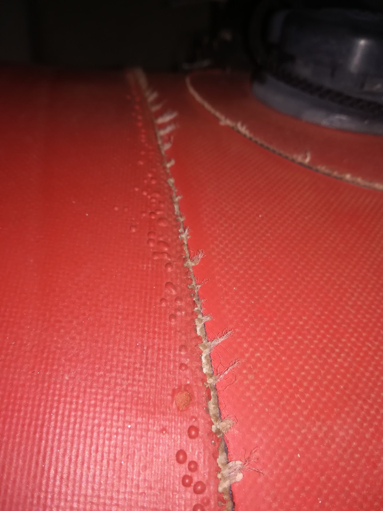

Je suis nouveau sur le forum. Je suis de Normandie et je possède un Zeppelin 18R de 1994.
Je viens de le remotoriser et réaménagé et depuis je rencontre un problème sur les flotteurs hypalon. L'hypalon se met a cloquer. C'est la couche superficiellle qui cloque, Lorsque l'on creve une cloque de l'eau salée en sort. Il me semble que le phénomène apparait aux endroits ou il a pris le soleil (dessus des flotteurs) et ou les boudins seraient devenus poreux. Je voulais savoir si quelqu'un a déjà rencontré le problème ?
J'ai mis une photo , c'est sur un bord de tissu mais le phénomène et présent même en plein milieu d'un boudin
Sam

Ce doit être un hypalon texturé, la présence de cloques et de fils en bordure laissent bien penser à cette matière.

Je te conseille de lire le posts ci dessous, j'ai un problème similaire mais pas sûr que ça soit la même origine (moisissures à priori). Ces cloques sont la tout le temps? Si non tu fais le lien avec d'autres facteurs? Plus de photos aideraient, sur celle que tu envoies c'est uniquement localisé aux coutures

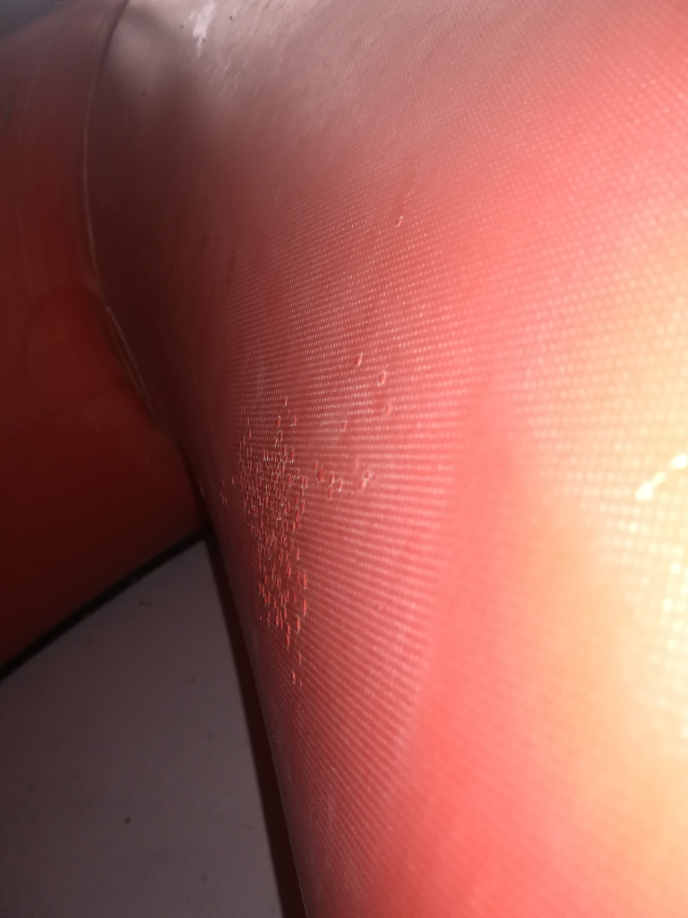

ça ressemble mais sur le mien ce n'est pas de la moisissure. Quand on creve les cloques un liquide en sort qui est salé. Cel ame fait penser au phénomène d'osmose des coques polyester? Quand le gelcoat devient poreux. .. Ici ce serait la couche superficielle celle qui protège le neoprene qui devient poreuse. Il y en a aux jonctions, je pense que c'est parce que cela s'infiltre plus facilement

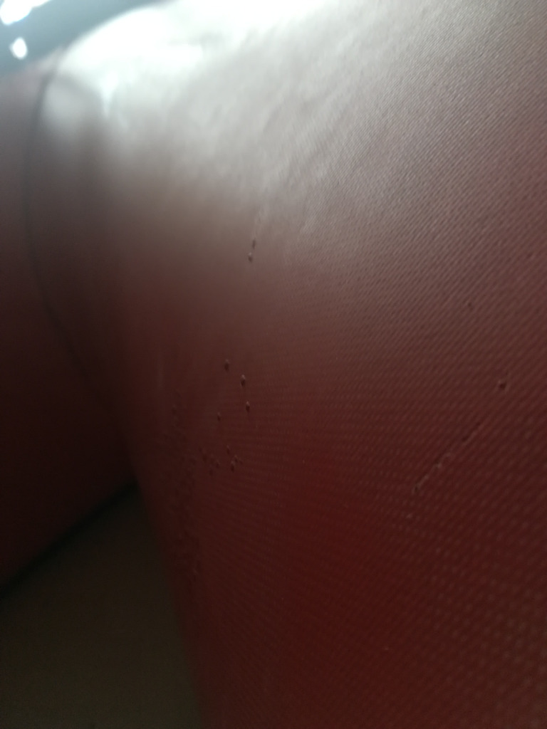

Il y en a plus au jointures mais pas que. voici d'autres photos

C'est très surprenant, car je n'ai jamais vu ça sur de l'hypalon, même ancien - et peut-être "surtout ancien" ...!
Je te conseillerais volontiers de contacter Pennel et Flipo en Belgique, par exemple au 0032-563 921 ou 922 ...
Je pense que ces photos devraient les faire réagir - d'ailleurs je pense qu'ils risquent de le faire avant que tu ne les contacte.
A première vue, j'aurais dit ce tissu n'est pas de l'hypalon, mais plutôt du PVC à cause de la trame typique pvc ... mais je n'ai jamais vu ça sur le pvc.
Autre tissu d'une autre origine peut-être, même si le boudin a été fait - ou peut-être refait par Zep avec un tissu low cost ..., ou par un autre chantier si tu l'as acheté d'occasion ... je pense que la discussion ne fait que commencer.

C'est bein un hypalon et je peux confirmer qu'il fait bien ses 1670 decitex, il faut voir l'épaisseur du tissu c'est du costaud, et le poids du bateau !
J'ai déjà contacté Pennel et Flipo sans réponse. Zeppelin disent ne jamais avoir vu cela...
Le Zep n'est pas un première main , pour moi il n'a jamais été refait on voit encore bien les marques de l'ancien logo ZEP sur les boudins. C'est un command 18R de 1994 que j'ai depuis 8 ans , qui est toujours au sec mis à part un mois par an en méditerranée . Les cloques ont commencé sur l'avant l'an dernier et cette année ça continue...un peu partout
Il n'a aucune perte de pression, aucune trace de moisi, aucune réparation...

Un hypalon 1670 ne fait pas cet aspect typique du PVC, c'est-à-dire que bien gonflé ou non, la trame du tissu qui est recouverte par l'hypalon de surface n'apparait jamais - alors que celle des pvc est bien visible et sa rugosité se sent sous le doigt.
Si tu trouves un endroit accessible qui ne craigne pas, ou un morceau de tissu, fais l'essai avec une cigarette bien rouge, applique-la sur le tissu ... le pvc fond alors que l'hypalon résiste un certain temps.

De 1994 a maintenant il n'a eu aucun problème, même pas une réparation en 25 ans,. Le phénomène apparait maintenant et que sur la couche superficielle au dessus du neoprene donc. Et que sur le dessus des boudins ou parties exposées aux UV. En, fait je cherche juste à comprendre et trouver la meilleure solution pour prolonger sa vie..
cloques sur hypalon zep 03 Nov 2019 12:17 #652448
La seule solution que je te conseillerais est de poncer localement les cloques pour les ouvrir et les vider, de bien nettoyer avec du MEK et de coller des bandes de tissu neuf en 1100 dtx par dessus dans les zones concernées, en prévoyant que d'autres zones du même type seront peut-être touchées.
Ton problème ne semble qu'esthétique, le boudin ne risque pas d'éclater ou de se décoller, donc rien de réellement grave.
