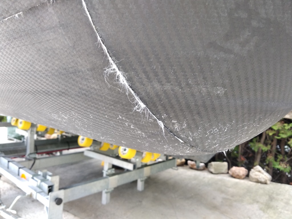

bonjour, 1ere saison finie avec mon selva D600 blanc et noir. en cours de nettoyage a la maison, et j'ai deux questions pas tres tres importantes mais comme je lui refais une petite beauté avant son hivernage. Pour ne pas rentrer dans un long discours, je vous joins 5 photos.

Et la der, a la jonction des différentes pièces du boudin ( surtout coté noir a l’arriére ), comment faire disparaître ces petites filoches disgracieuses ?

Pour les tâches sujet abordé récemment , pour les 'filoches' un rapide coup de briquet .

un petit coup de briquet sur les filoches et hop !!!

L'effilochage est la marque de la présence d'un boudin en hypalon, pour l'esthétique, tu enlève avec un ciseau ou avec du chaud, mais gaffe. Perso, je laisse comme c'est.

La lampe à souder, je n'utiliserais pas trop, bien que le risque soit nul - l'hypalon ne craint pas la chaleur à ce point - tu peux y appliquer une cigarette incandescente, ça ne fait pas un trou - et les filoches disparaissent immédiatement ... mais avec un décapeur thermique c'est instantané et encore moins risqué

Oui une rustine cela serait plus jolie rein de grave ..pour les fils qui dépassent perso je l'ai brule avec un briquet ...en faisant attention quand meme LOL

+1 pour les petit fils, mon concessionnaire m''a dit de faire la même chose... un coup de briquet et frotter ensuite un petit coup avec le doigt. C'est simple rapide et efficace.
Il faut éviter de laisser ces fils car en navigation cela "tire" dessus et le phénomène va s'accentuer.
Maintenant c'est normal d'avoir cela sur l'Hypalon.
