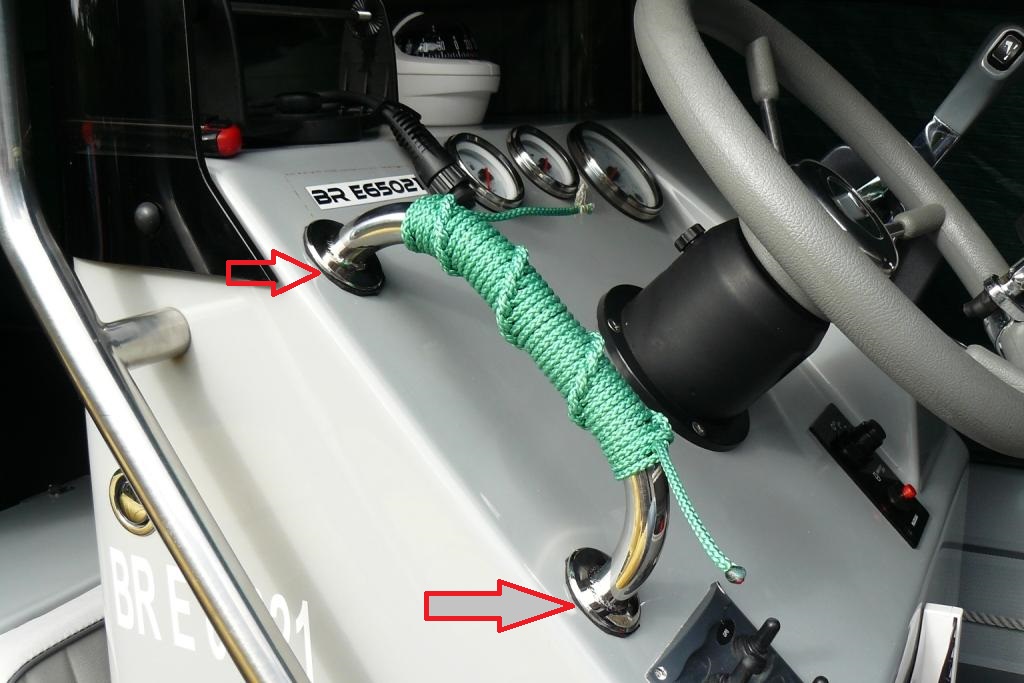

J'ai des traces de rouille sur le poste de pilotage a l'emplacement de la fixation de l'entourage inox pare brise (photo jointe)
Connaissez vous une astuce pour l’enlever?

Une paire de gants de ménage sur tes mains, de la ouate ou du vieux chiffon imbibé d'un peu d'acide chlorhydrique: ça devrait partir comme qui rigole, puis bien rincer à l'eau claire . Il y a des produits mais c'est plus cher! et parfaitement inutile.::r- ::r-
desserre tout de même car il doit y en avoir un peu sous la coupelle.
Nettoyage traces de ''rouille''... 12 Oct 2019 17:15 #651699
Oui, et dans ta 2ème phrase-conseil j'ajouterais : démonte la main courante - c'est le plus difficile, parfois et plutôt souvent ...- et nettoie bien dessous, et au remontage interpose une rondelle de tissu hypalon ou pvc pour éviter tout contact entre l'inox de basse qualité et le gelcoat de la console . Et graisse les vis que tu as eu du mal à desserrer.
Sinon tu recommenceras très souvent !

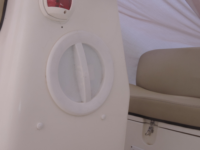

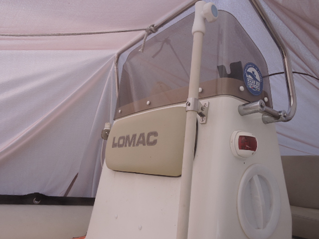

photos dans la journée
LES VOICI 12h34
J'ai découpé derrière ce "coussin" par où passer le bras dans les parties hautes de la console
et ouvert à la scie cloche un Ø 12 cm avec cet accessoire
Du coup, j'ai calé dedans un "plancher" contreplaqué pour stocker le "biscuit" et le corned beef et les sardines à l'huile (d'olive, évidemment!)

OK merci de votre retour, je vais essayer de démonter l’ensemble et tenter l'acide :)
Je vous tiens informé
