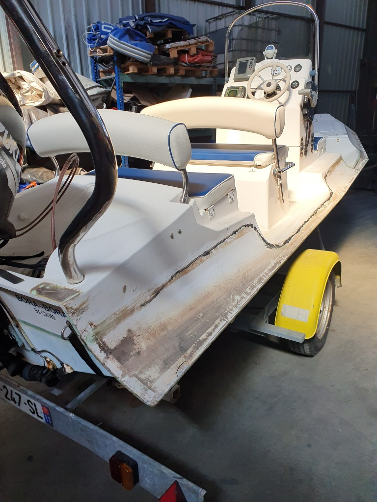

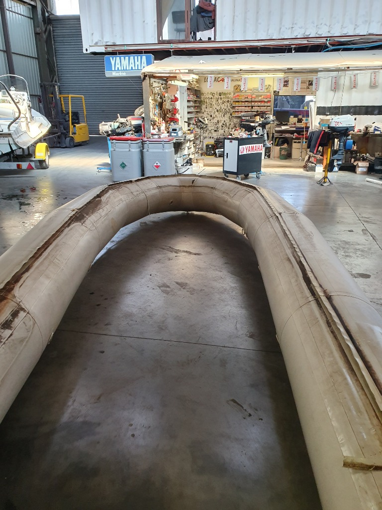

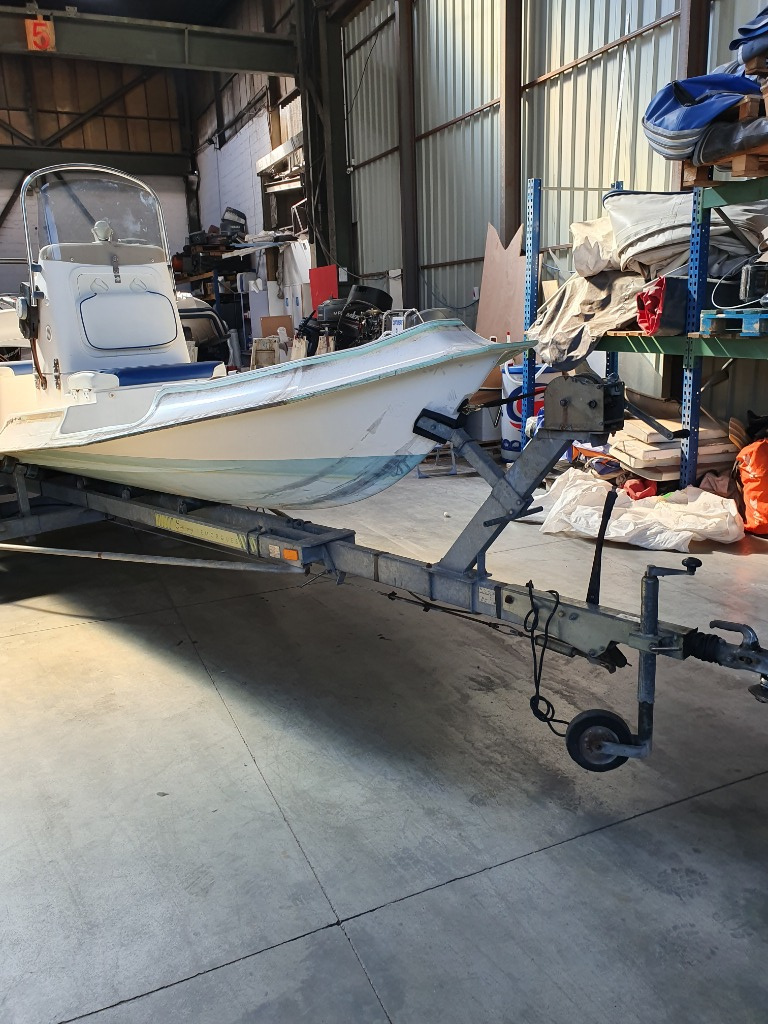

Voici des photos

Juste une question ... tu viens de poser une question sans point d'interrogation ???
Par où peux-tu passer la main entre coque et flotteur ? Par l'intérieur du bateau, ou par l'extérieur ? Comme ça la question est claire alors que la tienne est plutôt une affirmation !
Si c'est par l'extérieur, c'est que le boudin est décollé ... à recoller donc. Pas grave, ça se recolle, demande un devis.
Mais si c'est par l'intérieur, c'est normal car je me souviens avoir réparé un petit Joker et il me semble bien qu'il n'y avait pas de bande de fermeture entre le boudin et le pont de la coque. Ce qui fait que le jour où il pleut l'eau s'installe entre coque et boudin !

Oui effectivement, c’est par l’intérieur que je passe la main. Donc je ne dois pas m’inquiéter selon toi sur ce type de bateau ?
