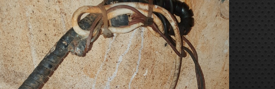

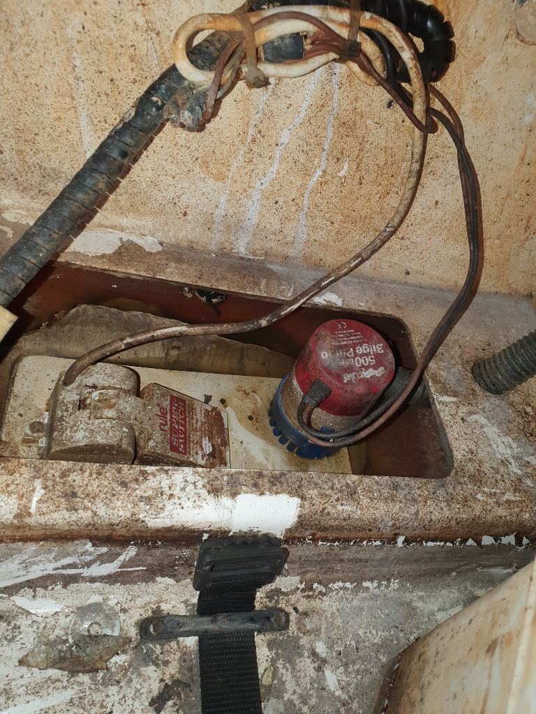

Bonjour à tous Aujourd'hui j'ai découvert que mon semi-rigide Bombard 620 est équipé d'une pompe de cale.........lol
Malheureusement cette pompe est bien alimenté sur un bouton 3 positions à ma console cependant quand je l'active je n'entends aucun bruit je parce qu'elle ne fonctionne pas je n'ai pas vraiment compris à quoi servait la manette blanche à gauche merci de votre aide

La manette blanche comme tu dis, c'est le flotteur pour faire fonctionner ta pompe en automatique.
Ceci dit ton bouton 3 positions doit avoir les fonctions arrêt/automatique/ manuel ou forcé.

La manette, c'est juste un flotteur avec un contact pour commander le fonctionnement de la pompe.
Il y a comme un manque d'entretien ! Un bon nettoyage et vérification avec changement si nécessaire et où utilie d'avoir cette pompe !

deja il faudrait tester le 12 v avec un metrix sur le bouton 3 positions,
tester aussi le fusible
une soudure seche n'est pas a exclure

Sans vouloir t’offenser je dirais que ce qui serait incroyable c’est que ta pompe fonctionne encore .::t-
( pour les puristes, fans de Vaugelas, et il en a sur ce forum , je sais que j’aurais dû employer le subjonctif ) ::M-)
Donc, effectivement la 1ere chose à faire est de tout nettoyer ( vinaigre blanc, alcool chlorhydrique dilué ou que sais je encore ?
Ensuite tu testes les fils electriques .
Au besoin tu les changes...
Et si la pompe ne fonctionne plus , tu en remontes une neuve, faut pas sortir de l’Ecole des mines pour faire ça et cela ne va pas te ruiner ....

pour parler de ma maigre expérience. Au début de cette saison en passant en revue mon Zodiac, je me suis aperçu que la pompe de cale ne fonctionnait plus.
après déclipsage et petit test en directe sur une batterie elle tournait parfaitement, malgré une apparence proche de la tienne... c’était effectivement un fils corrodé.
NB je n'est pas le même modèle, la mienne à un flotteur intégré.

Vu le bazar si cela marche encore cela tient du miracle
A refaire propre ou neuf .....

oui j'assume c'est pas très joli tout ça après je me demande si cette pompe de cale mais vraiment utile vu que mon bateau est sorti tous les jours de l'eau pour être rangé sur un rock et j'ouvre le bouchon en bas de la coque à chaque fois donc je me demande si elle mais vraiment indispensable.......

Oui c'est sûr qu'il a peut-être juste un faux contact je vais quand même essayer de tester tout ça avant de tout changer merci pour ton message
Pompe de cale HS 04 Oct 2019 22:53 #651194
Oui c'est vrai que c'est pas très beau tout ça niveau électricité c'est un vrai carnage ...
