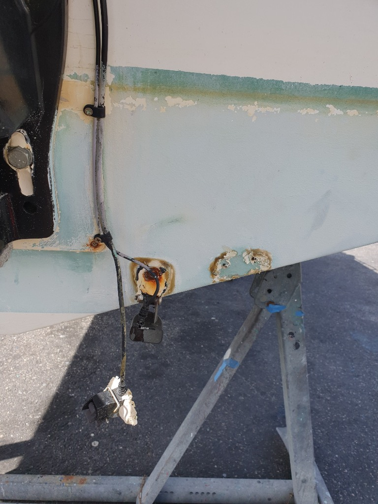

Bonjour à tous j'ai acheté mon nouveau sondeur Garmin Striker 5cv et je compte l'installer sur mon bateau demain je suis en train d'enlever l'ancien sondeur pour le moment que me conseillez-vous pour le branchement le sondeur actuel est branché en direct sur la batterie je pensais le brancher sur un bouton avant et que me conseillez-vous pour faire l'étanchéité de la sonde que je vais visser dans la coque merci à tous pour votre aide

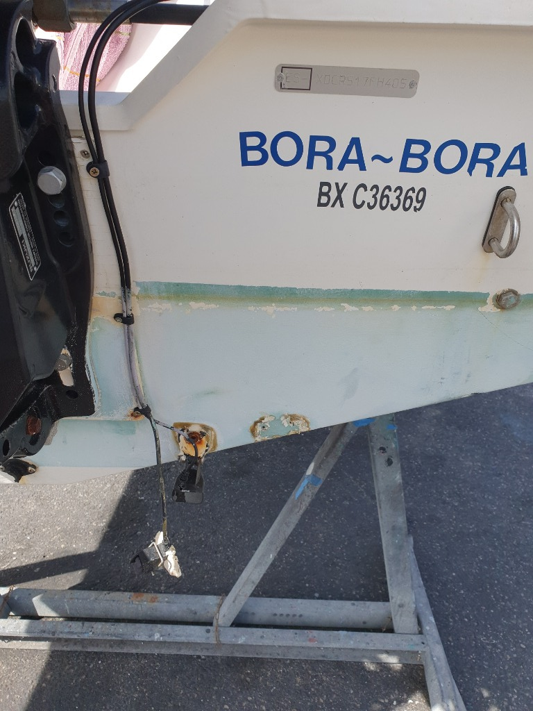

si ta sonde est sur le tableau arriere, du sika simplement
Les utilisateur(s) suivant ont remercié: silvio marseille
Installation nouveau sondeur semi-rigide 02 Oct 2019 20:56 #651060
Du sika, il y en a pleins de différents suivant l'utilisation ( sous l'eau ou pas, vibrations, etc ...)
N'étant pas un spécialiste du produit, je ne peux te dire lequel est le mieux adapté,
donc à voir avec un vendeur ou un connaisseur ...

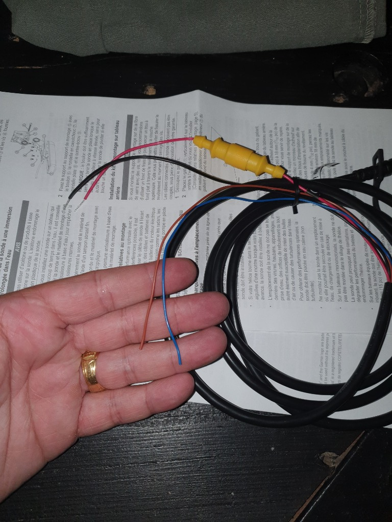

D'accord merci par contre je trouve 2 fil sur mon sondeur et je me demande à quoi ils peuvent servir si quelqu'un a une idée merci je vous mets une photo
Installation nouveau sondeur semi-rigide 03 Oct 2019 06:37 #651074
Tu as les 2fils d'alimentation dont un avec fusible ( qui doit être au plus près de la batterie puisqu'il sert à protéger la ligne d'alimentation)
Les 2 autres fils sont ceux pour la communication nmea. Si tu t'en sers pas tu les isoles avec de la gaine thermo afin qu'il ne corde pas pour une utilisation ultérieure ou la revente.

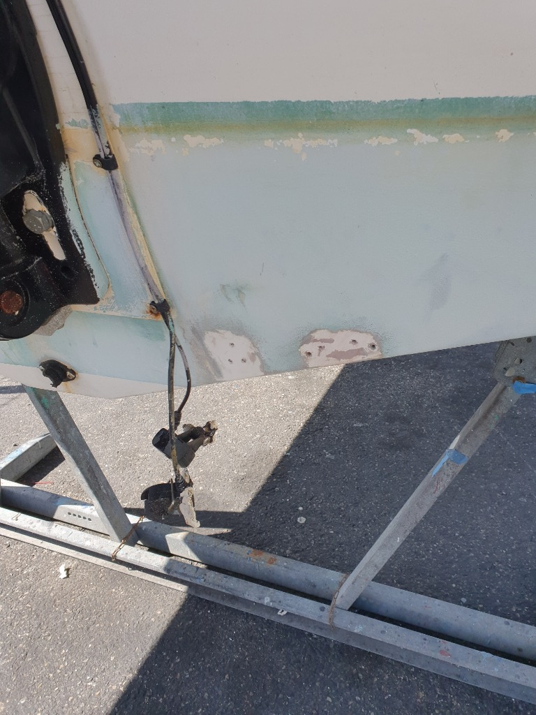

Le trou pour le sondeur est un peu trop haut par rapport à mon nouveau sondeur que je vais installer..........
Installation nouveau sondeur semi-rigide 03 Oct 2019 17:52 #651121
Pour la pose de ta sonde et pour choisir l'endroit le plus approprié, fais une photo de ton bateau en navigation afin de voir ou l'eau sort de sous la coque avec le moins de bulle afin que le sondeur ne décroche pas trop rapidement!
Pour la hauteur achètes un support réglable, c'est plus simple à régler et te permet de garder la sonde hors de l'eau si tu beach, ou si ton bateau reste au mouillage! pour les trou tu nettoies bien et un peu de résine araldite bis-composant en heure c'est dur!

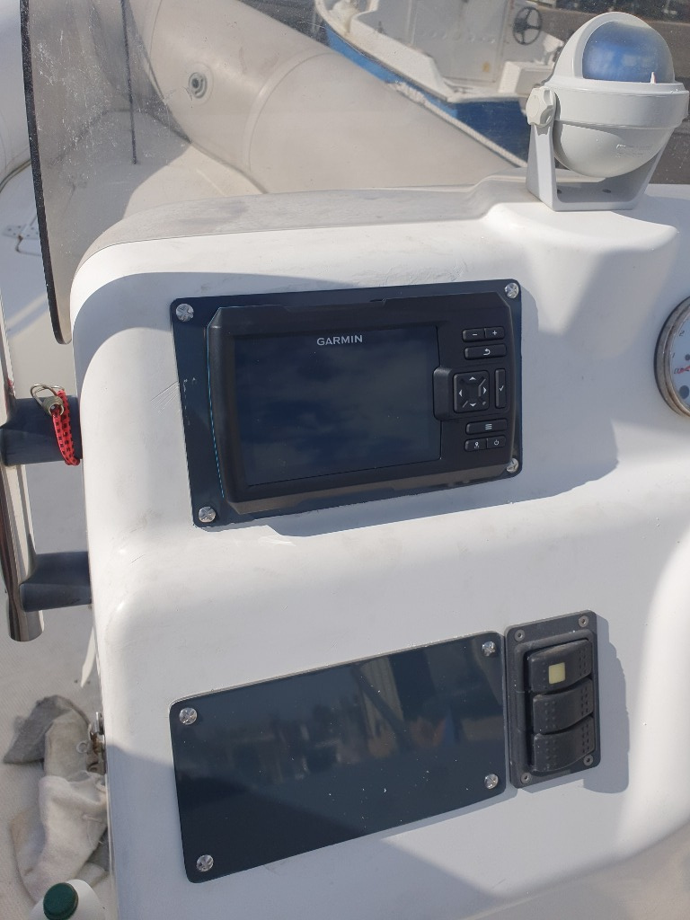

Voila le sondeur est en place merci a tous pour votre aide
Installation nouveau sondeur semi-rigide 05 Oct 2019 08:30 #651202
C'est propre et fonctionnel !

Installation nouveau sondeur semi-rigide 06 Oct 2019 00:30 #651274
Impec !
Où as tu trouvé tes plaques noires ?
As tu utilisé du sika , si oui de quel type ?

Salut c'est une grande plaque en aluminium que j'ai acheté à Leroy Merlin 10 € j'ai utiliser du Sika dans le trou des vis de la sonde et pour encastrer le sondeur il y avait des joint fournis en mousse que j'ai collé derrière moi pour mes premières d'utilisations la sonde a l'air de marcher nickel après il faut encore savoir bien interpréter ce qu'on voit lol le Sika je sais plus exactement quel numéro je t'envoie la photo quand je le récupère par contre la sonde elle est vraiment bien grosse mais bon ça pose pas de problème je pense
