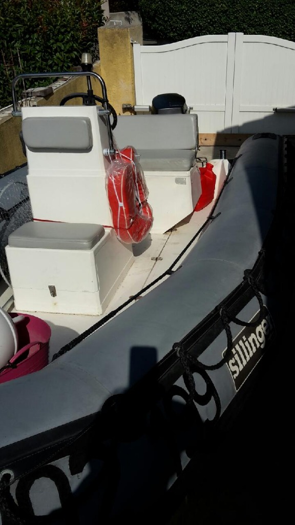

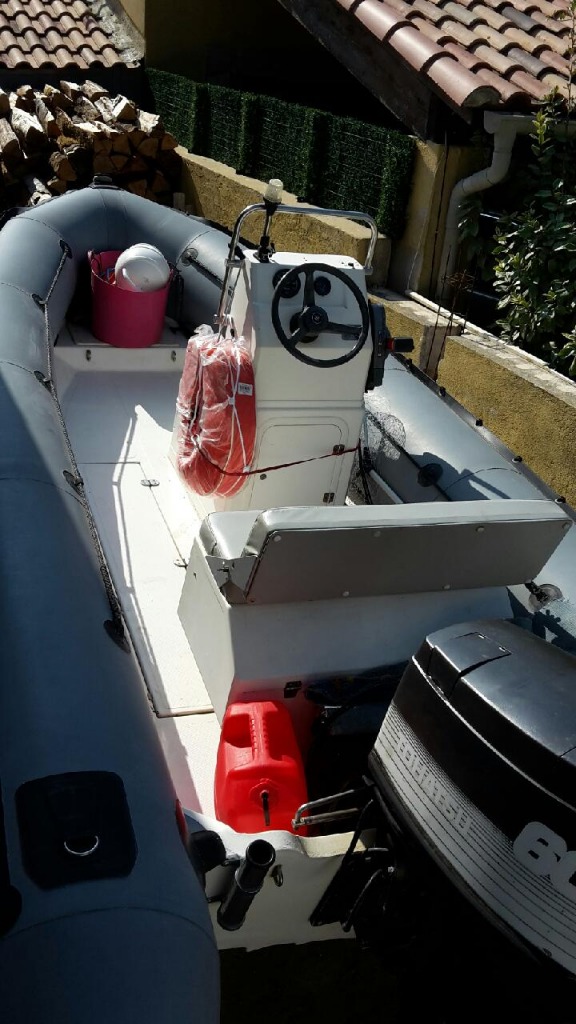

Oui la "modification" est étonnante, mais étant donné que c'est mon premier bateau j'ai préféré demander.
Le mien est équipé d'un tohatsu 60cv 2 temps.
Voilà qui me rassure.
Jespere pouvoir l'essayer ce week-end, ou le week-end prochain.
Tout est nettoyé et vidé, j'attends la trappe de coffre commandé qui doit arriver début de semaine.
La console est assez en arrière mais je n'ai pas de point de comparaison avec d'autre.

Ta console est au milieu, plus une banquette un jerrican à l'arrière, je pense que il y a trop de poids sur l'arrière !!
Moi j'ai mon réservoir 40litres et ma batterie dans la console (2 compartiments) un peu dur l'avant et rien dur l'arrière réservé pour le matériel de plongée.

Oui j'ai vu des traces, je pense que la console était montée plus devant avant.
Je vais repasser mon réservoir et ma batterie dans la console.
