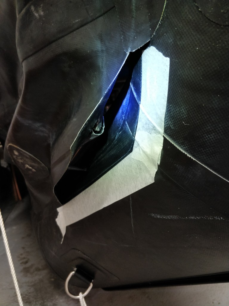

Mauvaise nouvelle pour mon C4
Au gonflage sur porto... Je découvre cette plaie béante :(
A quoi cela peut il etre dû ? Le chariot de nez ou l'age ou le pliage ?
Je vais m'initier malgré moi au collage. Commande prochaine d'un pu520 de chez bostik
Je refait une sortie demain tranquille... L'eau ne s'engouffre pas et la mer est belle !

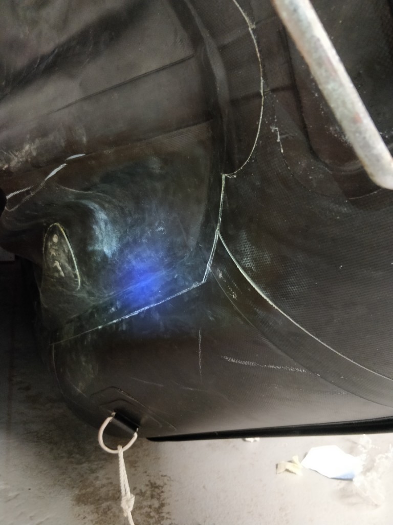

Donc voilà le collage effectué.
Délimitation de la zone a coller :
Collage après plusieurs nettoyage à l'acétone, et prépositionnement (boudin gonflé m'a semblé être la meilleure option
Je l'ai fait en deux temps, d'abord l'extérieur (cf photo) puis les bandes intérieures une a une.

Bien, mais j'aurais doublé tous les collages à l'avant, doublage par des bandes plus larges de quelques centimètres ... par sécurité.

Bonne idée jcjcat :)
J'avoue y avoir pensé ... en fait sortie prévue le WE du 11 Novembre si Mme Météo est clémente :sc))
Il me faut trouver des bandes de PVC pour ca :dry: 5 cms de large te paraîtrais ok ?
Je dois t'avouer qu'il me reste un peu de colle ::e-
