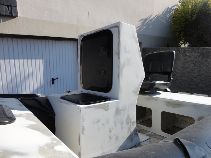

bonjour
j'ai fixé le siège sur une platine qui me permet de faire pivoter le siège sur 360 °.
la platine est simplement boulonnée sur le coffre.
une plaque de contreplaqué est noyée dans la résine pour renforcer le coffre.

pour faire court, voici une photo avec les inserts de contreplaqué..
la seule différence avec le coffre est qu'il est séparé en deux pour le renforcer avec en plus des "poutres" en résine.
