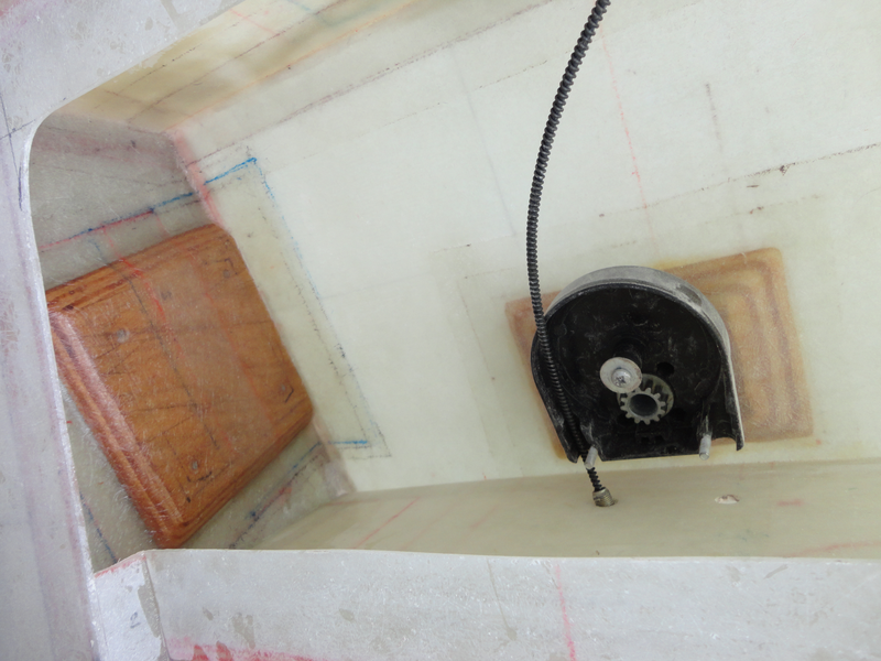

Ben non Flo, le montage d'une platine ne suffira pas. Le plancher d'un Zod Mk II n'est pas fait pour supporter en marche le poids d'un siège et de son occupant, il faut un support renforcé. A cet égard, Dom a réalisé son montage sur un coffre renforcé de contreplaqué marine noyé dans du tissu et de la résine de polyester.

siège avec dossier sur Mark 2 classic 19 Juil 2019 20:14 #648091
pour faire court, voici une photo avec les inserts de contreplaqué..
la seule différence avec le coffre est qu'il est séparé en deux pour le renforcer avec en plus des "poutres" en résine.

Je pense que ton banc est le modèle classique amovible et réglable grâce aux équerres fixées dans le rail du plancher ? Déjà, tu ne peux rien installer sur le plancher alu amovible à part un coffre, mais ce n'est pas de cela que l'on parle.
Soit tu peux essayer de fixer directement ton siège à dossier sur le banc de nage en remplacement de l'assise en prenant soin de répartir au max la charge , soit, si tu veux utiliser une platine permettant de retirer le siège ou de le pivoter dans tous les sens, gaffe à renforcer un maximum car en marche, lors d'un choc dans la vague, le siège encaisse en une fraction de secondes plusieurs fois ton poids.
