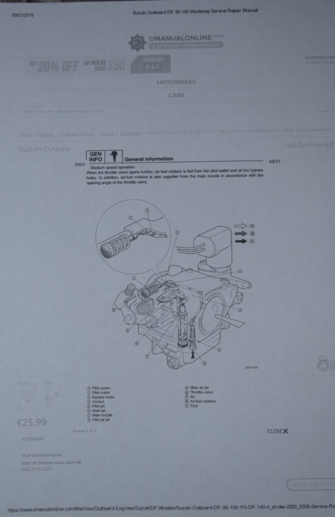

Pas sûr.
Le réglage d'air du ralenti n'est pas systématique par calculateur sur toutes les technologies d'injection 4T et sur certains moteurs l'air additionnel du ralenti doit être réglé manuellement et individuellement pour chaque conduit d'admission, avec les vis des circuits By-pass papillons et avec un dépressiomètre. (moto Suzuki GSXR1000 année 2001-2002 voir page 110 de la RMT no 128)
Il est possible que ce moteur Suzuki DF140 de 2008 soit encore basé sur ce principe, mais je ne sais pas : je n'ai pas encore le manuel atelier pdf et il semble introuvable gratuitement sur le net, donc le meilleur conseil, sauf si notre ami a une valise, c'est d'aller chez un pro qui connait ce moteur.
En PJ la seule pièce concernant l'injection que j'ai pu récupérer : on voit agrandi dans le cercle comme une vis de réglage sur le circuit d'air By-pass papillon)

bingo pour le manuel
IAC valve commandée par boîtier électronique visible page 51 : pia a raison pour le DF140. Mais il y a aussi une deuxième vis manuelle visible page 68.

Fausse piste? Rétention partielle d'informations? Ne pas confondre IAC et By-PASS réglable. Le réglage manuel de la vis d'air du By-pass est précisé page 39 de la doc.
J'ai placé le lien PDF du manuel atelier en base documentaire.
