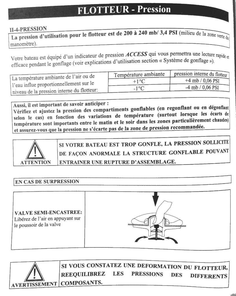

D’après Zodiac la variation de 1°C fait varier la pression de 4 mbar / 0,06 psi
Dans une journée type été méridionale la variation sera de 60 mb, et pour les périodes de canicule 100 mb ... le risque de dommage est réel.

Artmaniacq écrit: D’après Zodiac la variation de 1°C fait varier la pression de 4 mbar / 0,06 psi

Oui chaque constructeur a ses normes et préconisations pour le gonflage des boudins.
Ce qui est valable pour tous le monde c’est le petit tableau de variation de pression en fonction de la température.
Zodiac est une marque sérieuse on peut s’y fier. Même si des chipoteurs vont dire que ce n’est pas une constante... d’accord mais c’est une bonne base de référence.
