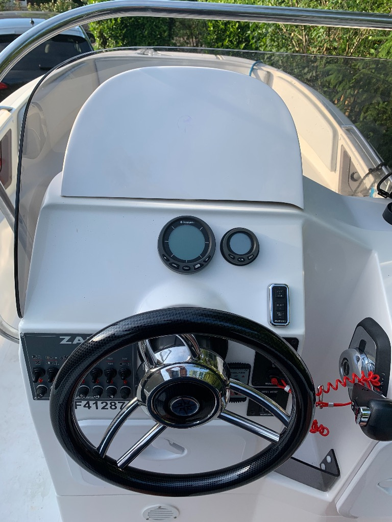

Pour terminer, je met une photo, la réhausse présenté sur la console me plaît pas trop je pense donc la réajuster...
Je m’explique : elle présente une pointe sur la droite, venant « épouser » l’angle mais seulement sur ce côté et elle est du coup excentré !
L’angle de droite serait bien aligné mais pas celui de gauche !
J'envisage donc de recouper afin de supprimer cette pointe et centrer la rehausse ....

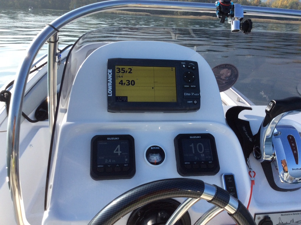

Cette «  extention a ete concue et realisée pour la 1 ere fois pour mon dernier Zar 61 acheté en avril 2015 :B:+)
Je l’ai trouvée superbe et tres pratique pour y poser mon GPS et l avoir «  en face des yeux » ::K-)
Bien sûr la mienne a ete posée en usine lors de la fabrication du bateau .
Comme elle a ete concue pour la console du 61, tu peux le voir sur la photo qu’elle etait centrée d’origine .:a{b)

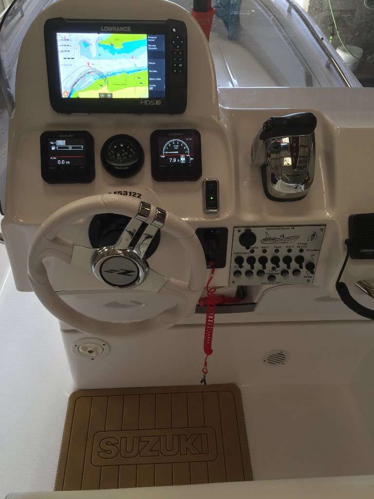

et la mienne aussi ::K-) ::K+) :^dB}
J avoue je me suis un peu inspire de Meltem , y avais pas de copyright ::M-)
::o-)

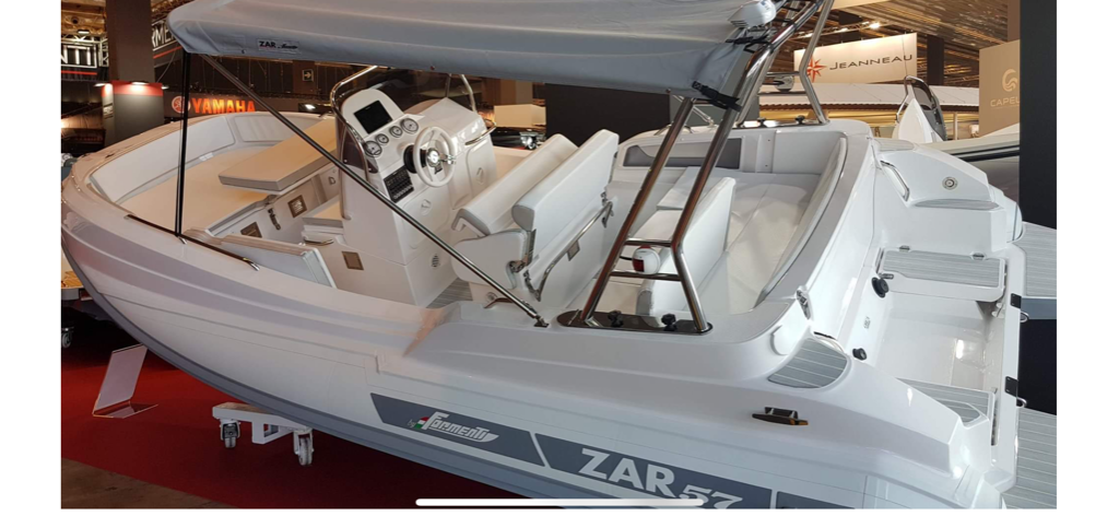

Ils l’a proposent également sur des 57 neufs (photo jointe)
Montage et pose de l’ensemble chez le concessionnaire entre le 9 et le 13 du mois prochain ..!
