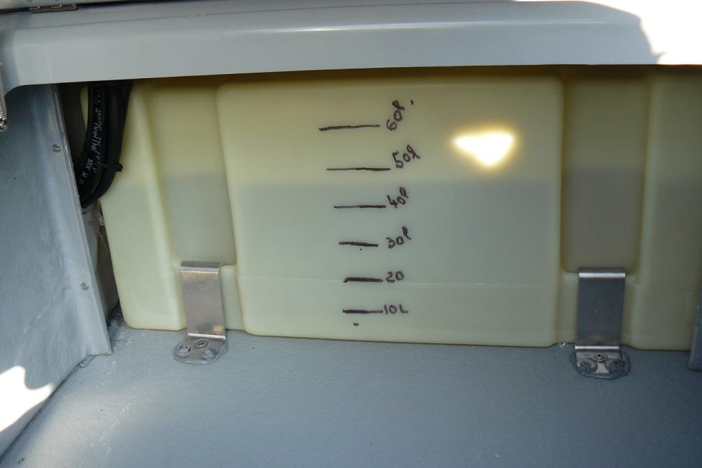

j'ai une jauge infaillible .. et pas cher...
::e- ::e- ::e-

Oui le Bindy, c'est simple et fiable, mais tu fais comment quand le réservoir est encadtré sous le pont ? Quand elle existe, c'est quand même pas cool de démonter la plaque de pont et la console pour constater le niveau exact du lait de coco !::d-
