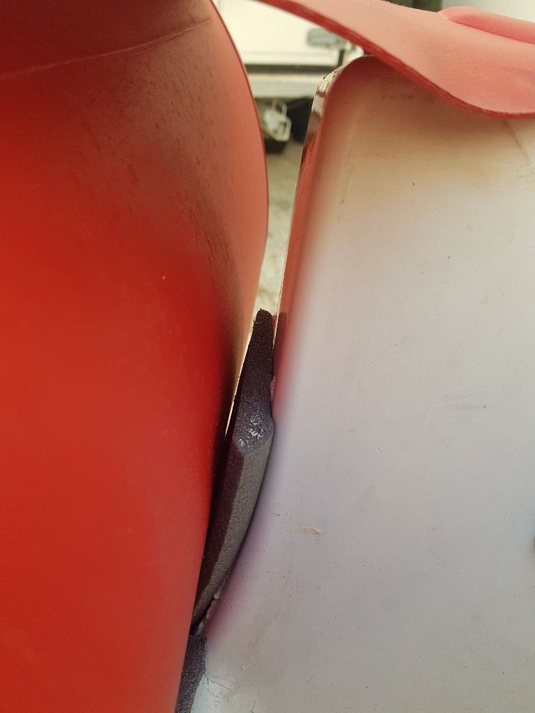

Bonjour, voici mon retour après mes 2 premières sorties avec le 4.70...
70 cv 2 temps, ça commence à faire beaucoup, presque trop même !!!
Au démarrage, il ne faut surtout pas envoyer à fond, sous peine de se retourner sans sommations !!!
Même en y allant progressivement, le bateau se cabre exagéremment avant de déjauger, enfin, au bout d'environ 4 ou 5 secondes...
Après, ça va vite... environ 40 nds, mais avec un sentiment de sécurité bien réel, ça tape "normalement", ça reprends des tours à la microseconde de remise des gaz, ça vire bien en glissouillant un peu de l'arrière, bref, un vrai plaisir !!
Je m'y sens plus en sécurité que sur mon ancien open coque dure ranieri de 7 mètres..
Seule ombre au tableau (hormis ce probleme de cabrage excessif, que je vais essayer de corriger avec des foils sur la plaque de cavitation du moteur), c'est des entrées d'eau (selon la vitesse) entre les boudins et la coque (un peu avant le tableau en partant de la proue) et qu'il se remplit de qqes dizaines de litres d'eau par les mêmes endroits après 24 h de mouillage en étang calme (et non pas en étant calme, même s'il a fallu écoper )
Des mousses (polyester ??) Grises sont insérées ça et là entre la coque et les boudins, je ne sais pas si c'est bien normal, malgré les dires du vendeur (particulier)...
J'ai vérifié vide-vite et nable de double coque, à priori c'est bon, et pas d'eau dans double coque...
Qu'en pensez vous ?? :Pp:+) :Pp:+)

Comme déjà précisé, j'ai eu ce bateau en 95 et gardé 4 saisons avant de passer au semi rigides italiens. Quelques souvenirs: je n'ai jamais eu un bateau aussi mal équilibré d'origine que celui-ci, presque dangereux par vent et vagues de face notamment dans le gros clapot serré de Corse du Sud vers Bonifacio.
La cause: comme trop souvent, trop de poids sur l'arrière: moteur, banquette double et réservoir ...en y ajoutant un ou deux passagers qui se réfugiaient quand ça cognait fort !
Notre System Pro 470 cabrait donc vraiment exagérément à l'accélération, meme en jouant avec le trim en négatif maxi.
Nous avions fait réaliser une pièce en alu biseautée sur laquelle était fixée le moteur, afin de gagner en inclinaison négative pour limiter le cabrage. Je n'ai jamais monté de foils sur l'embase, parce que je trouve ça laid...mais certainement efficace !!
Je me souviens qu'un peu d'eau rentrait par l'avant, à la jonction boudin coque. Effectivement, il y a avait, d'origine Zodiac, de la mousse à cet endroit qui était censée améliorer l'étanchéité. La mousse avait déjà bien vécue.
Par contre, je n'avais pas d'entrée d'eau quand le bateau était au mouillage. Achete un très bon bouchon de nable qui s'écarte en le vissant...Fais attention à ce constat, surtout s'il n'y a pas eu d'orage très fort, parce quelques dizaines de litres d'eau à bord, c'est vraiment beaucoup !...et anormal.
40 Noeuds à fond ?? Non, ce serait trop beau, mais le 70 Yamaha 2 temps était très performant...dans cette catégorie, c'est vrai. Carrément une référence à l'époque. 34 ou 35 Nds mesurés au GPS seraient déjà très bien.
Fais gaffe à une chose: à l'époque, je laissais ce semi rigide au mouillage l'été en Corse. En moins d'un mois, j'avais des coquillages, des chapeaux chinois, qui se fixaient sur le gelcoat vers le tableau arrière. Le sommet pointu de ces coquillages étaient orientés vers le boudin gonflable, frottaient et cela aurait pu aller jusqu'à crever le boudin par frottement...à surveiller de très près !!
A part ça, ce Zodiac nous a offert de bons souvenirs pour pas cher, c'est certain !
Auparavant, tu avais quel modèle de coque Open de chez Ranieri ??

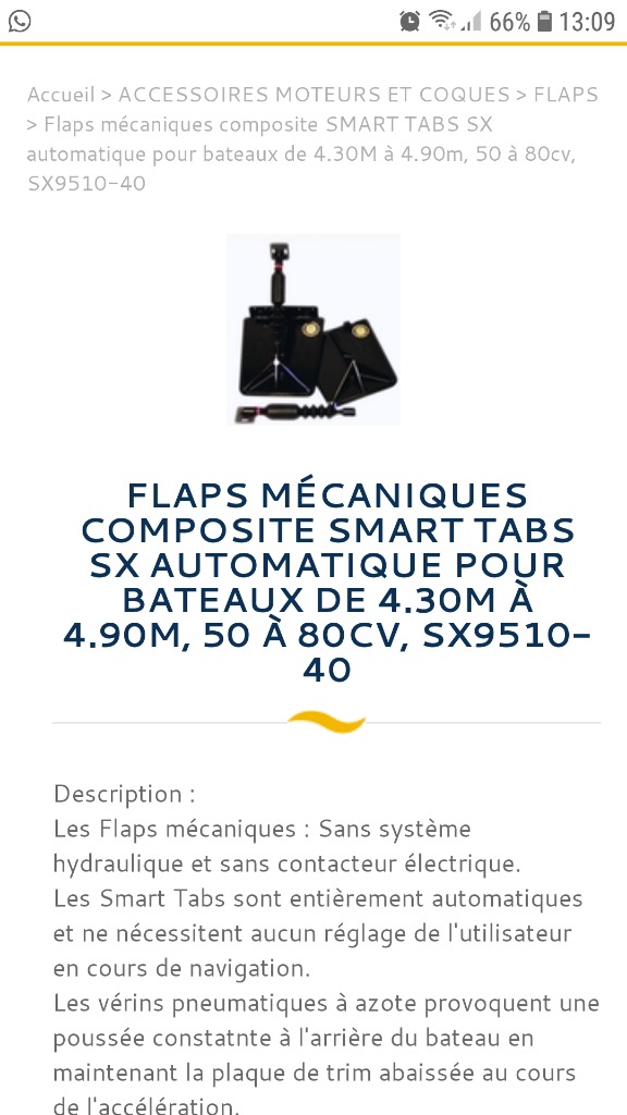

Ha...
Pas trouvé de flaps dédiés au prosystem...
L'arrière de la carène étant en V avec une forme particulière, je vois pas bien comment les placer...
De plus, on m'a dit que les flaps sont efficaces uniquement quand l'helice est derrière eux, (sur in board par ex) et non devant...

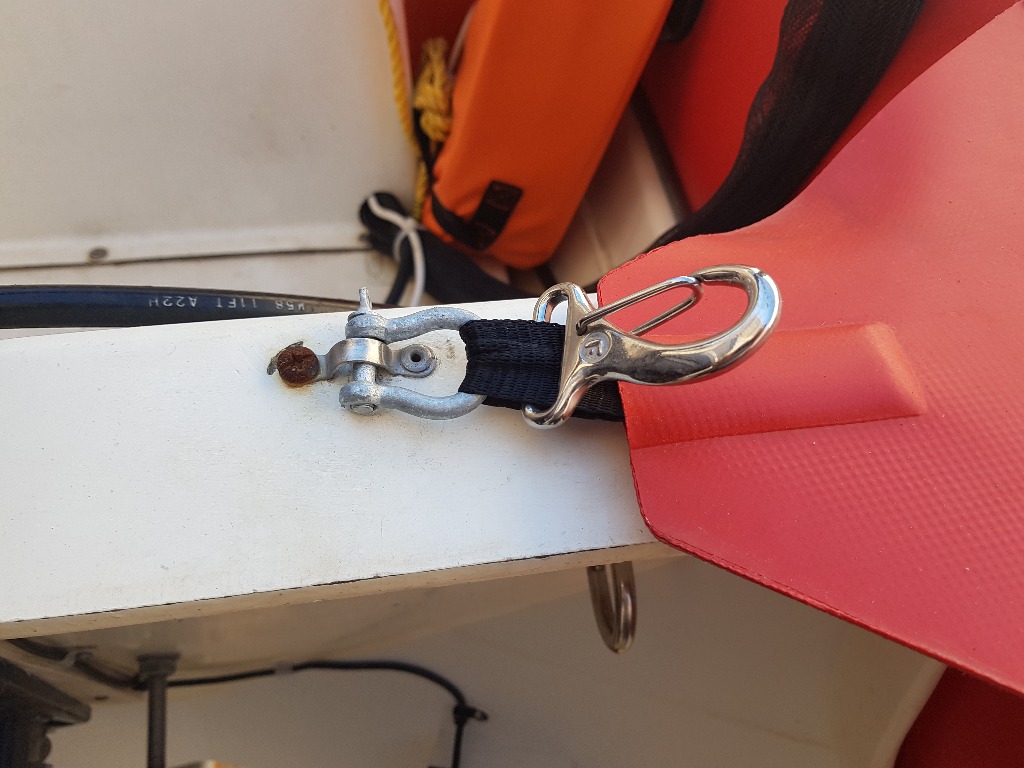

Je viens de penser à un truc, à l'arrière des boudins, il y a une attache qui sert à les tenir proches du tableau, trouvant qu'ils étaient un peu trop eloignés, j'ai raccourci cette attache, peut être que ça vient de là...
Je fais des photos toute à l'heure...

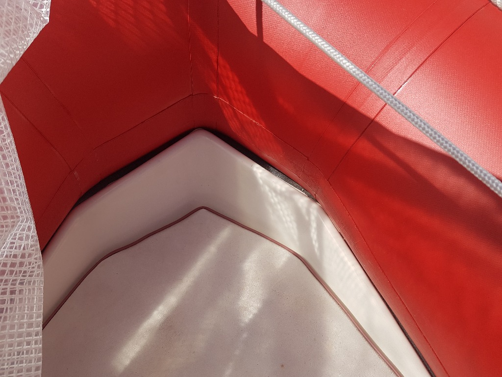

Parce qu'en plus, les boudons ont été mis neuf il y a 3 mois, donc logiquement tout devrait être collé correctement...
Normalement...

Des flaps comme ça ??

Si ils ont été changés il y a 3 mois tu n'auras pas de mal à les sortir et vérifier (sinon utiliser du liquide vaisselle pour les faire glisser sans forcer).
Si l'eau rentre (même au port dans l'étang) il n'y a pas 36 possibilités ... Soit tu as un trou dans la coque soit l'eau passe par les glissières (donc mal collée).
Si c'est un trou cela peut expliquer les mousses (polyester ??) Grises insérées entre la coque et les boudins ?? Il faudra des photos pour que les spécialistes du forum puissent d'aiguiller.
Les utilisateur(s) suivant ont remercié: Scara

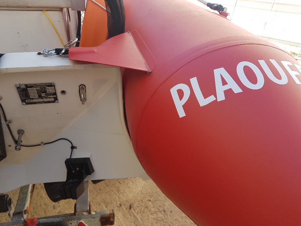

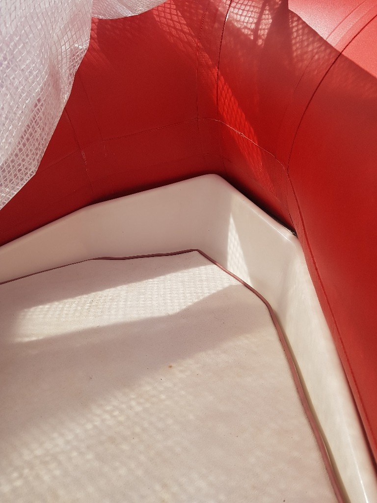

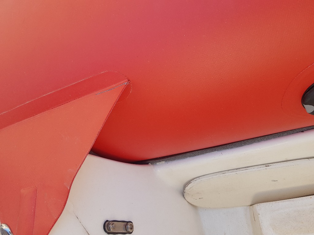

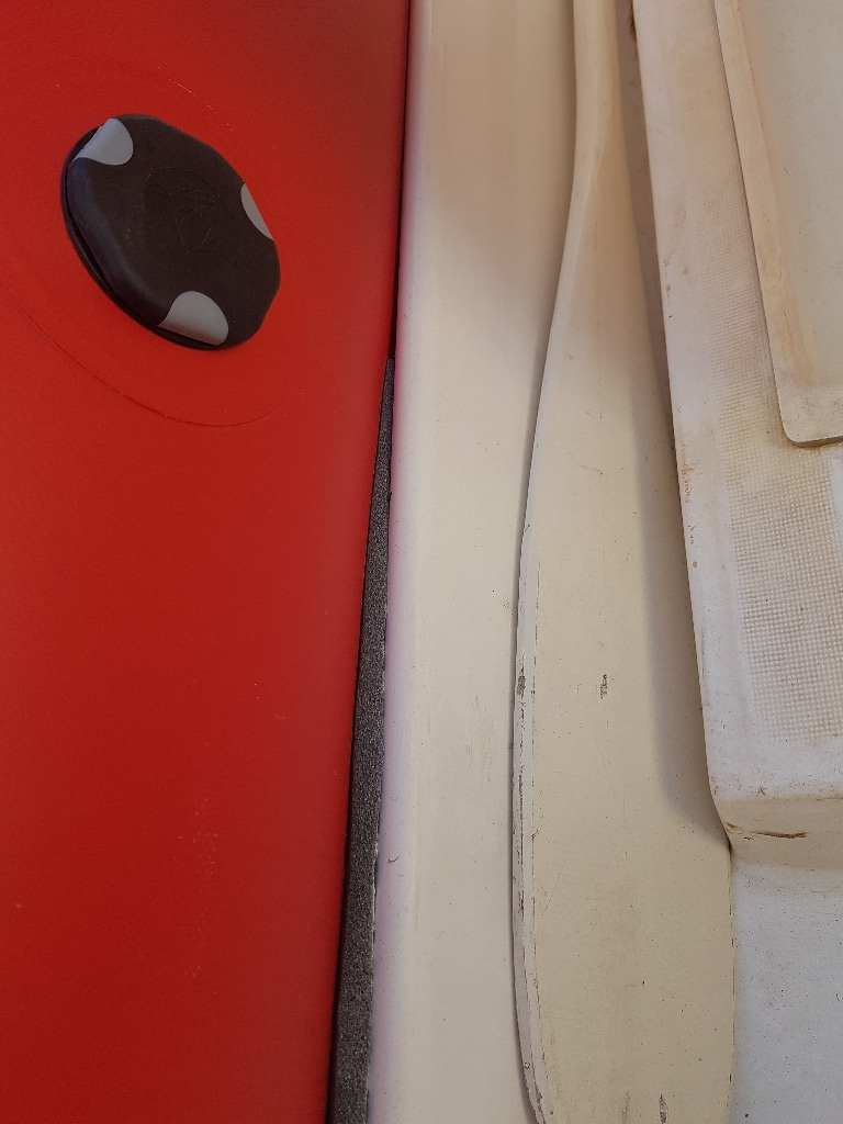

Retour d'expérience zodiac 4.70 prosystem 1 12 Jui 2019 18:57 #646948
  • Scara
  • Portrait de Scara Auteur du sujet
  • Membre junior
  • Membre junior
  • Messages : 27
  • Remerciements reçus 2

Scara, je vais en profiter pour te rajouter quelques remarques importantes:
Hier, j'ai oublié de te préciser que pour limiter le cabrage à l'accélération, j'avais avançé l'ensemble console et banquette biplace avec réservoir intégré de 70 litres d'environ 10cm ! Le résultat: en progrès, mais pouvait mieux faire malgré tout !!
Ensuite, dans ton cas, effectivement, il y avait trop d'espace entre le boudin et la coque avant que tu ne resserres au niveau du tableau arrière, la présence du morceau de mousse symbolise bien la différence du niveau de finition entre un Zodiac Bombard de l'époque et les semi rigides italiens ! Les chapeaux chinois se fixaient sur mon Zodiac à cet endroit précis, attention.
J'ai cru comprendre que les boudins de ton System Pro étaient neufs ???. Si c'est la cas, super nouvelle !! Fais gaffe à la pression, mets 200 Mbars, pas plus, surtout ni navigues dans le Sud.
Par contre, il faut absolument vérifier ou peut rentrer autant d'eau quand ce bateau est au mouillage, sans pluie ni orage, évidemment. Totalement anormal...
