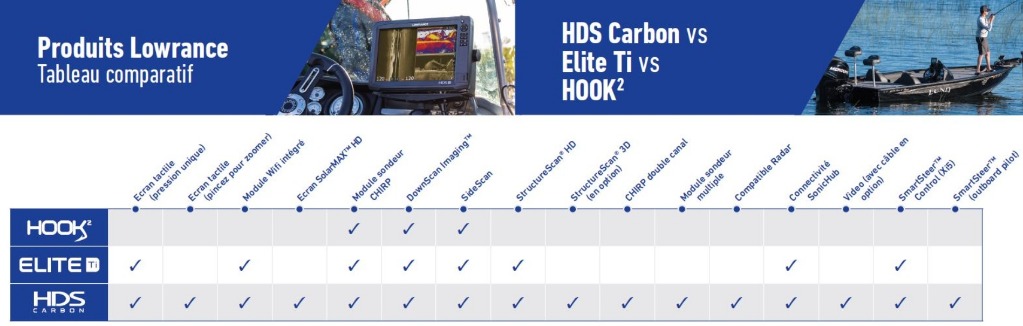

Si c'est pour la pêche je ne saurais te répondre mais si c'est pour connaitre la t° de l'eau, une bonne cartographie marine, avoir une profondeur et voir quelques poissons alors un combiné GPS/sondeur Lowrance avec sonde 80/200 et carte Navionics suffira à ton bonheur.
Je pense que la gamme Elite est déjà un bon achat, en 7 pouces avec une sonde, comptes 1000€ à ça tu dois rajouter une carte +/- 220€
Mais je vois que la série HDS GEN 3 est encore disponible, et ça c'est un cran au dessus de ELITE (elle a été récemment remplacée par HDS CARBON) .
Ce matériel est distribué par MC Technologie à Quimper et ces gens sont très compétents.
