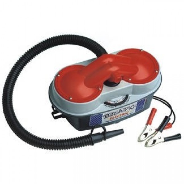

gonfleur 12v 06 Mai 2019 21:57 #645675
Mais n'achète pas le bravo à 2 boules, il NE VAUT RIEN , même la poubelle se renverse si tu le jettes dedans!

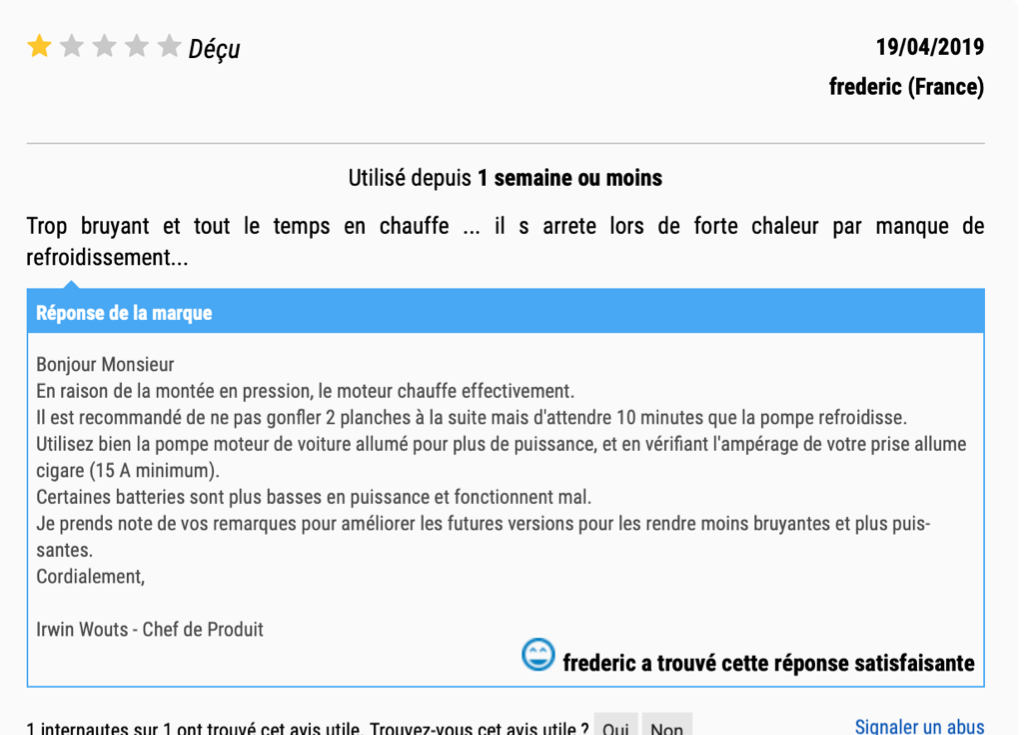

gonfleur 12v 09 Mai 2019 12:39 #645822
Affirmatif! et vie d'amant, je ne le recommanderais pas pour gonfler un Lomac adrénalina 9 mètres: mais pour "refaire le point" accessoire peu encombrant et utile.
ET J'ENVERRAIS BALADER la prise allume cigare qui, à 15 amp, est largemeznt hors limites sauf qualité exceptionnelle!
Même les "plus sérieux" (BRAVO 110, ou 112 je ne me souviens plus, doivent être utilisés avec le copain Corse ( ::t- :sc)) .....Parcimoni !
par contre, j'ai mis à la poubelle deux ou trois de ces Bravo là
avant de comprendre
plus un "anglais" dont le plastique a fondu!
