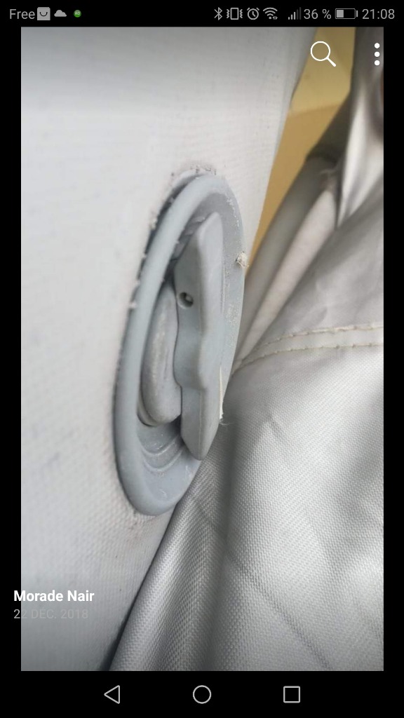

Merci pour vos réponses, je n'ai pas les dimensions mais pour la photo, désolé pour la qualité

Ça ressemblerait peut-être à une Lucisano, à voir.
Sans vouloir te fatiguer, tu pourrais pas aller jusqu'à ouvrir cette valve et mesurer le bouchon avec un pied à coulisse, relever le max de cotes dans tous les axes et les porter sur un dessin ou photo.

elle ressemble à celle de mon zar mais en noir.
Mais que veux-tu changer ? l'entièreté de la valve ?
l'intérieur ?
Si je vois bien elle se décolle - c'est ça le pb ?

Celles qui sont sur mon Centaure ressemblent étrangement.
Maintenant, je crois que tu devrais suivre les recommandations de JCJCAT pour que chacun de notre côté, nous cherchions, uniquement pour te rendre service.

Merci pour ta reponse, le pneu etait tres degonflé sur la photo.
J'ai des bulles qui se forment autour de la valve (entre le pneu et la valve) j'ai demonté et nettoyé mais rien n'y fait.

Désolé je n'avais pas lu ta réponse :
voici ce que j'écrivais
1) c'est le bouchon qui assure l'étanchéité et plus particulièrement le joint torique (vérifie l'état du joint, et empèche le fil qui retient le bouchon de se glisser dans le joint quand tu refermes le bouchon
2) l'intérieur de la valve - la pièce qui supporte le petit clapet, empêche le dégonflage brutal du boudin quand tu enlèves le tuyau du gonfleur mais n'assure pas nécessairement une étanchéité parfaite.
Gonfle bien le boudin puis badigeonnes la valve d'eau savonneuse pour voir d'où vient la fuite.
Si ça vient bien du collage alors faudra vraisemblablement passer chez un pro - en tout cas c'est ce que je ferais.
Bonne chasse !
JC ? peut-on démonter cette valve ? et simplement la récoler ?
recherche desesperement des valves pour gommonautica 08 Mai 2019 09:35 #645747
C'est une valve vissée, pas collée.
Si c'est une Lucisano, il n'y a pas de joint torique mais un joint souple silicone (?) section carrée sous le bouchon.
La seule partie mobile de la valve est le petit clapet central qu'on pousse pour dégonfler, ou qui s'ouvre tout seul sous la pression du gonfleur.
Il est fragile et si on le casse il faut remplacer le corps de la valve en le dévissant de l'écrou qui est à l'intérieur du boudin et y reste.

Dans la mesure où ils étaient fabriqués avec du tissu hn pennel et flippo: ne vaudrait-il pas mieux découper -par exemple 10 x 10 cm et enlever tissu et valve, puis prendre un carré de tissu 15 x15, voire plus, y coller une valve neuve de bonne qualité.... puis recoller le tout sur le flotteur? À en croire la photo, la perte d'air vient non pas de la valve, mais de son (dé)montage.... en plus, du sable a dû pénétrer.... mais est-ce vraiment un travail à portée d'un (même bon) bricoleur ?

Déjà cette valve semble mal serrée par son écrou car elle baille légèrement, pas normal.
Il faudrait déjà la resserrer, en commençant pas se faire une clé sur mesures.

Tout juste: mais n'y a-t-il pas eu décollage plus ensablement ?
Car elle ne semble bailler QUE par le dessus!

sur mon boat, les valves ne sont pas collées.l'étanchéité se fait par la partie dans le boudins et le support du clapet.
recherche desesperement des valves pour gommonautica 08 Mai 2019 18:42 #645787
L'étanchéité de 99.9% des valves actuelles est assurée par le serrage sans excès du corps de valve extérieur au boudin sur l'écrou qui est à l'intérieur.
La seule que je connaisse qui soit collée est celle qui équipait les premières séries de Zar's avant 2000. Excellente valve d'ailleurs, juste un peu hard pour arriver à lever/refermer le clapet de sécurité dans les coins peu accessibles.

Au vu de ta photo, les valves de gonflage de ton bateau ressemblent foutrement à celles qui équipaient mon ancien SR Lomac-Beluga 24' open. Je ne vois pas l'intérieur, mais le bouchon est exactement identique. Ces valves sont montées sur la plupart des SR de la marque.
Je pense que tu trouveras ton bonheur dans le réseau Lomac. C'est une pièce très commune.
