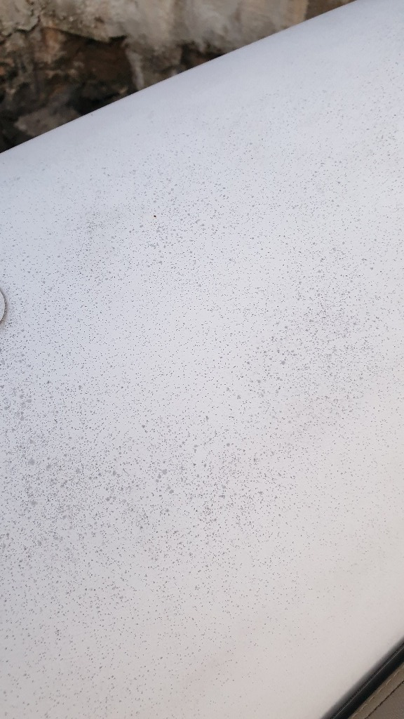

Bonjour, j'ai ces taches sur tout le boudin ( partie supérieure) mais je n'arrive pas à les enlever.
Avez vous une astuce, svp?

bonjour
si c'est du moisi essaie avec de l'eau de javel un peu diluée et rince rapidement petite surface par petite surface , fais un essai avant sur un endroit pas trop visible ,sans ça j'utilise le produit N°7 acheté chez Uship .
bon test

tu peux utiliser starwax anti moisissure ( dispo chez casto, leroy,)
il faut faire par petite surface
bon courage

Ce sont des champignons microscopiques ...
Le seul produit qui fonctionne à tous les coups sur les champignons s'appelle "eau oxygénée à 130 volumes " utilisée pure - attention port de gants, lunettes et vêtements recommandé, car c'est assez agressif ...!
Le reste c'est du pipeau, par exemple Eau Oxy 130v diluée.
