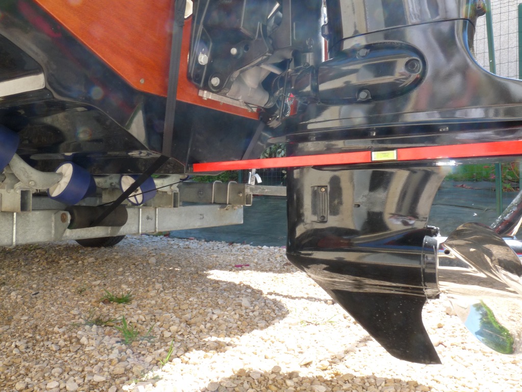

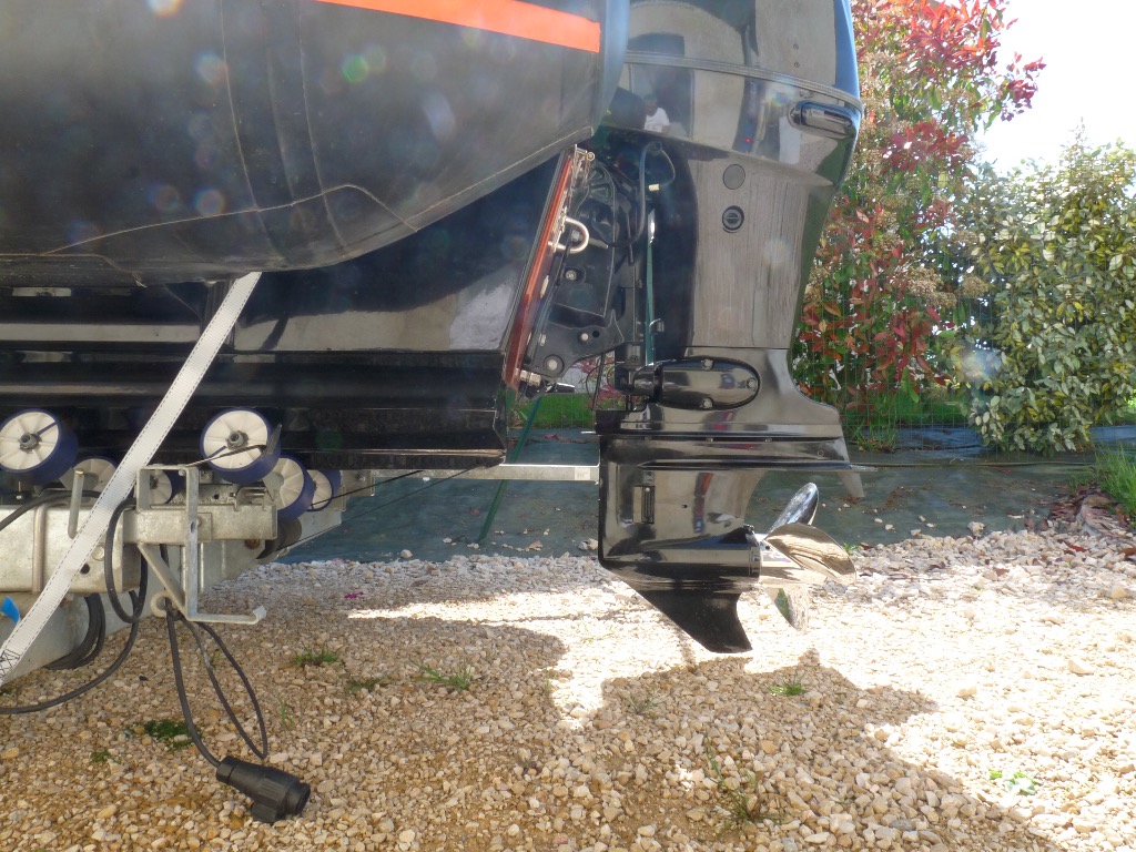

Zar 53 Plages arrieres - Gerbes d’eau 10 Avr 2019 17:21 #644785
f3d73 écrit: Francois 71 tu n'as pas une photo du montage de ton moteur (hauteur de la fixation )
Salut,
je vais essayer de te retrouver ça. On a déjà regardé, avec Wené entre autres, le moteur est bien réglé et le comportement du bateau est bon. Mais je te cherche quand même les photos.
Zar 53 Plages arrieres - Gerbes d’eau 10 Avr 2019 17:31 #644786
Voici les photos
Je dois avoir encore un trou de réglage vers le haut ou vers le bas.
Je le répète, la gerbe d’eau est infime et fonction de la position desmasses dans le bateau. Je vais faire la saison comme ça.
Zar 53 Plages arrieres - Gerbes d’eau 10 Avr 2019 19:14 #644789
  • Portrait de f3d73
  • Messages : 11398
  • Remerciements reçus 1109
Effectivement c'est la bonne hauteur ..je ne vois qu'une solution .....LOL faire un régime RE LOL

Ce n'est certainement pas la hauteur de montage du moteur qui pourrait créer ces gerbes - même petites - en provenance des plateformes.
Un moteur trop haut - vraiment trop haut, et dans ce cas tu ne pourrais probablement plus déjauger - ferait gerber l'hélice.

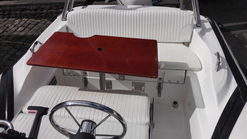

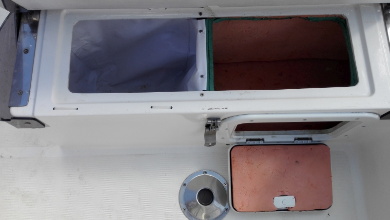

Zar 53 Plages arrieres - Gerbes d’eau 05 Jui 2019 16:04 #646651
@ Thierry et François:
voilà ce que j'ais réalisé sur le mien - je n'avais investi que dans une embase de pied, le tube et la table étaient ceux existants alors c'était soit devant soit derrière.
Le perçage du pont ne pose pas de problème car il n'y a rien en dessous (enfin sous le mien !) - veille simplement à ce que lorsque la table est placée, on sache encore ouvrir le coffre arrière et l'assise de la banquette pilote.
J'ai refait la même chose sur le 61 mais c'est plus compliqué car le réservoir - plastic - est juste en dessous.
Sous la banquette pilote du 53, il y a un grand espace profond - pas très facilement accessible et les choses entreposées se baladent et filent sous le pont. Je l'avais séparé et fait une partie isothermique avec accès par un équipet qui était vraiment très pratique. L'autre partie était une espèce de grand sac en bâche pvc pour y stocker les fruits et légumes. En dessous de ce sac (amovible), j'y avais rangé une deuxième hélice et une clef, un écrou de rechange une goupille et cale de bois pour la démonter.
Les utilisateur(s) suivant ont remercié: f3d73, francois 71

Zar 53 Plages arrieres - Gerbes d’eau 19 Jui 2019 08:48 #647218
Salut François, voici quelques photos de l installation
Zar 53 Plages arrieres - Gerbes d’eau 19 Jui 2019 12:33 #647224
Merci thierry, c’est nickel. ::K+) ::K+)

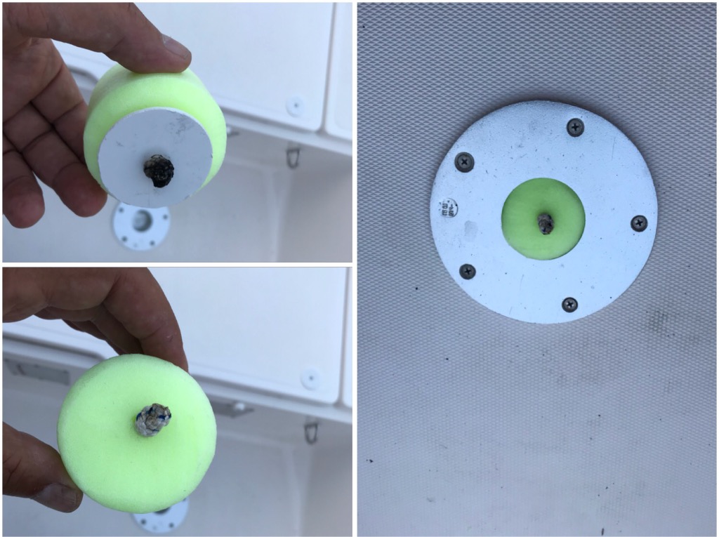

Zar 53 Plages arrieres - Gerbes d’eau 19 Jui 2019 19:51 #647240
Pour votre info.
Pour éviter l’eau stagnante et les saletés dans les supports de pieds de table, j’ai fait ça avec une « frite » de piscine.
