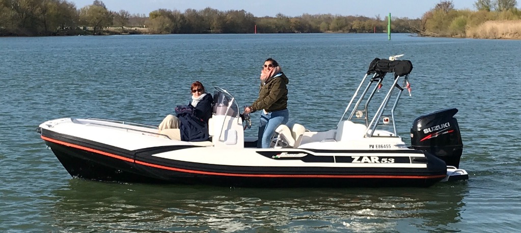

Petite question aux propriétaires de Zar 53 avec des plages arrières.
J’ai terminé le montage de mesplages arrières et je suis allé faire un tour en rivière.. La partie extérieure de la plage provoque une petite gerbe d’eau, même dejaugé.
Suivant la charge babord ou tribord, le phénomène s’accentue évidemment.
Par conception, les plages ne peuvent pas être montées plus haut.
Je veux juste savoir si les autres observent la même chose. Je n’aime pas ces gerbes, preuves que les plages interfèrent avec le passage d’eau. Mais il est hors de question, pour le moment,que je rabote ces plages
Je vous donne le lien d’une vidéo.
Et voici une photo de la partie incriminée
Zar 53 Plages arrieres - Gerbes d’eau 02 Avr 2019 16:50 #644584
A premiere vue il me semble que l’espace entre la plage et le boudin est trop important ??
A pleine vitesse l’eau doit remonter par cet espace .
Il me semble que sur d’autres bateaux la plage est en contact étroit avec l’arriere du boudin ( cône tronqué)
En tout cas sur mon 61, il l’etait ...

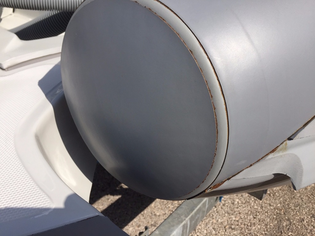

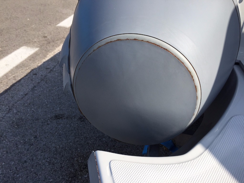

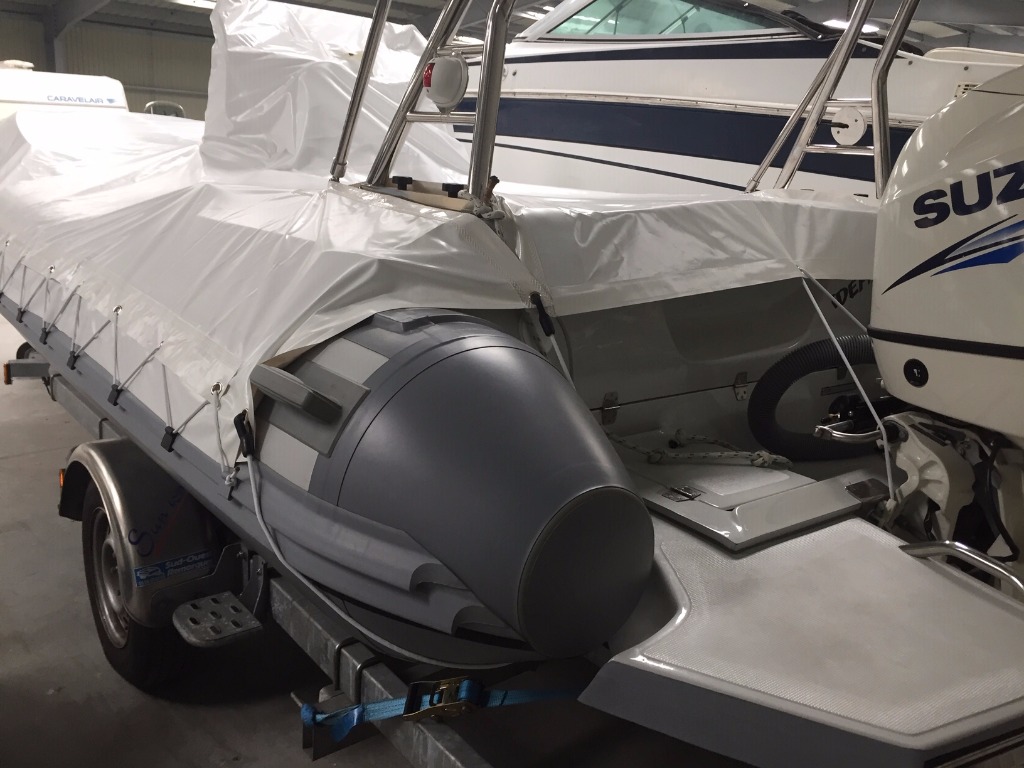

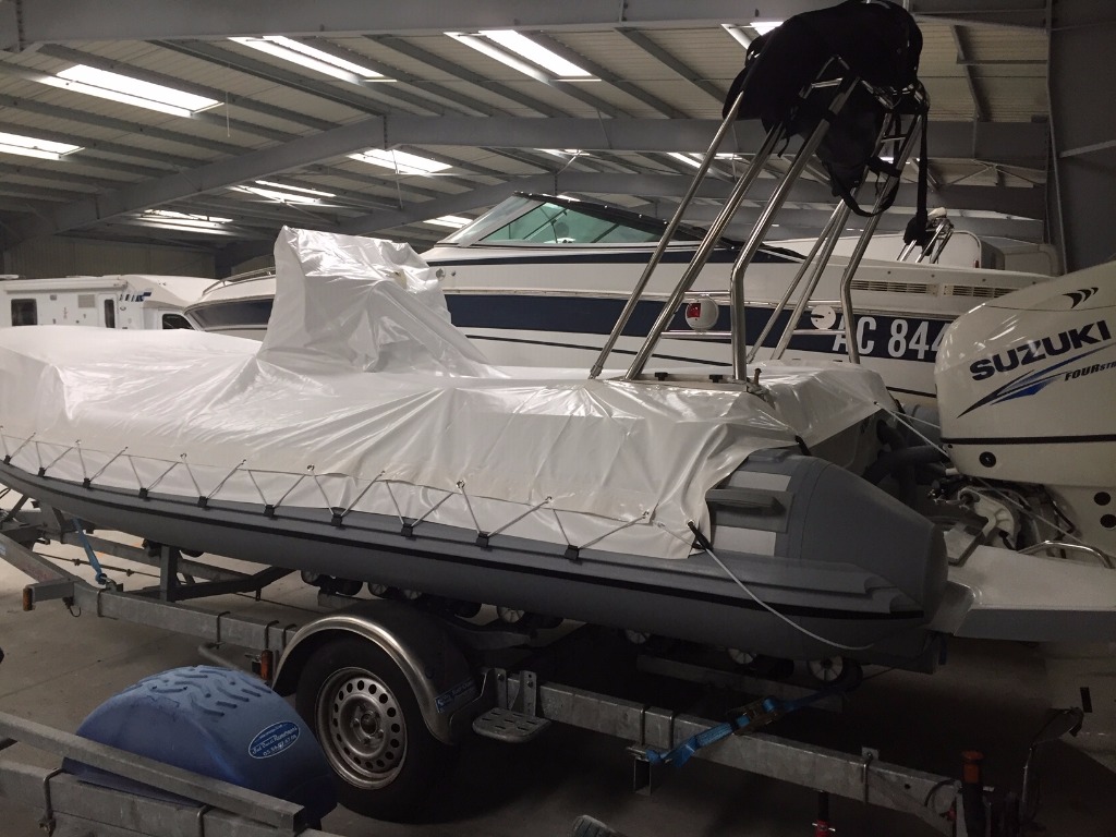

Si ça peut aider, qq photos du mien. Il y a plusieurs cms entre le boudin et les plages mais la découpe des plages est biseautée ... peut être une piste ? :RB:+)
Zar 53 Plages arrieres - Gerbes d’eau 03 Avr 2019 08:53 #644602
Merci Idefix. Sympa d’avoir mis toutes ces photos.
Ton montage est exactement le même que le mien, même forme de plage et même jeu avec le boudin et même hauteur.
Si tu n’as pas de petites gerbes, c’est que ton bateau est moins enfoncé dans l’eau que le mien. Pourtant nous n’étions que 3 à bord (avec moi qui compte double, on peut dire 4). Quand on se déplace vers l’avant, les gerbes ont l’air de disparaître. Ça doit se jouer à pas grand chose.
