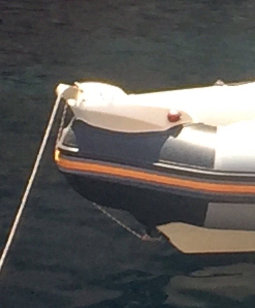

Oui ça m’intéresse aussi même problème de décollement du davier sur Zodiac pro open 550 PVC.

C’est uniquement la liaison polyester / PVC qui est décollée, la bande PVC tient parfaitement sur le boudin. mon intention est d’infilter la colle. Sans complètement décoller / déposer puis tout recoller. Est-ce correct comme procédé ?
Quelle colle utiliser 17 Mar 2019 15:10 #643999
Je ne veux rien dire ..mais je vais le dire quand meme .... on voit rien sur ta photo
Sinon si tu as suffisamment de place pour faire un travail propre...pourquoi pas ...
Quelle colle utiliser 17 Mar 2019 17:04 #644006
La photo est juste pour montrer le type de davier ... le davier tient mais uniquement tenu par la bande collée sur le boudin plus de liaison pvc polyester.
Quelle colle utiliser 17 Mar 2019 19:27 #644010
Pas étonnant que ça se décolle, car à la louche la largeur du collage davier sur boudin semble être de l'ordre de 2cm maxi par rapport au diamètre du bout, et ce ne sont pas les 2cm de tissu collé par dessus pour cacher le rebord qui vont l'aider à tenir en place ... !
D'abord, tu ne peux pas recoller colle sur colle, il faut décoller complètement le davier, et éliminer la vieille colle par abrasion afin que le recollage tienne. Il ne serait pas inutile d'augmenter la surface d'accroche du davier en ajoutant quelques couches de stratifié vers l'extérieur.
Pour être sûr de faire un bon travail, je commencerais par coller une bande de tissu neuf sur le vieux collage en débordant vers l'intérieur et l'extérieur du davier de 3 ou 4cm.
Puis collage du davier, et enfin collage d'une bande tout autour du davier, bande qui couvre le débord précédent de 3 à 4cm également.
