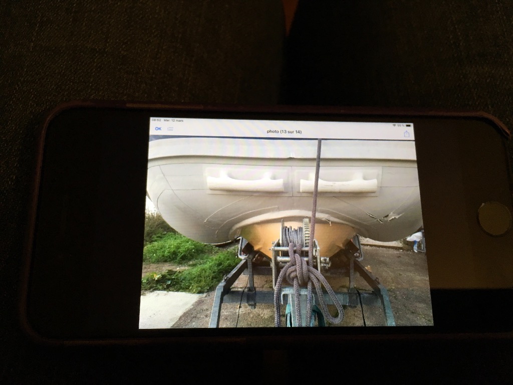

descriptif de l’état:? à première vue bon , moyen ou mauvais? à t'il séjourné au port ou sur remorque? au soleil ou sous abri? Boudins sont: propres, sales, rustines, griffures, collants? Carnet/factures d’entretien? coque et sous-coque, gelcot intact ou jauni, granuleux ou antifulling, état des coussins/sellerie, ancien(s) propriétaire méticuleux?...

description de la remorque:
Marque?
Type?
Année?
PTAC?
descriptif de l’état:? à première vue bon , moyen ou mauvais? treuil câble acier... traces de corrosion? Carnet/factures d’entretien? roulements? jantes? freins? éclairage, carte grise???
