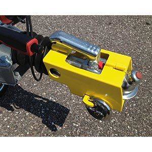

j'ai acheté un anti vol remorque à mettre sur ta tête d’attelage: atteler et /ou dételer. 25 € sur le net et dans les 30€ chez feu vert
Le cadenas ne vaut rien mais cela évitera qu'un con se tire avec ton bateau pendant que tu es parti pisser sur l’autoroute, à cause du café ::e-

"j'ai acheté un anti vol remorque à mettre sur ta tête d’attelage: atteler et /ou dételer. 25 € sur le net et dans les 30€ chez feu vert"
J'ai son frère jumeau. Je roule avec depuis toujours en me disant qu'en plus ça empêche à la remorque de se dételer.
Mais j'ai lu récemment que c'était interdit justement pour permettre à la remorque de se dételer en cas d'accident, et que lors d'un controle on pouvait être verbalisé.
Les utilisateur(s) suivant ont remercié: Jix
Transport semi rigide 17 Jan 2019 08:59 #642313
J’ai également le même et j’ai lu la même chose sur Pneuboat

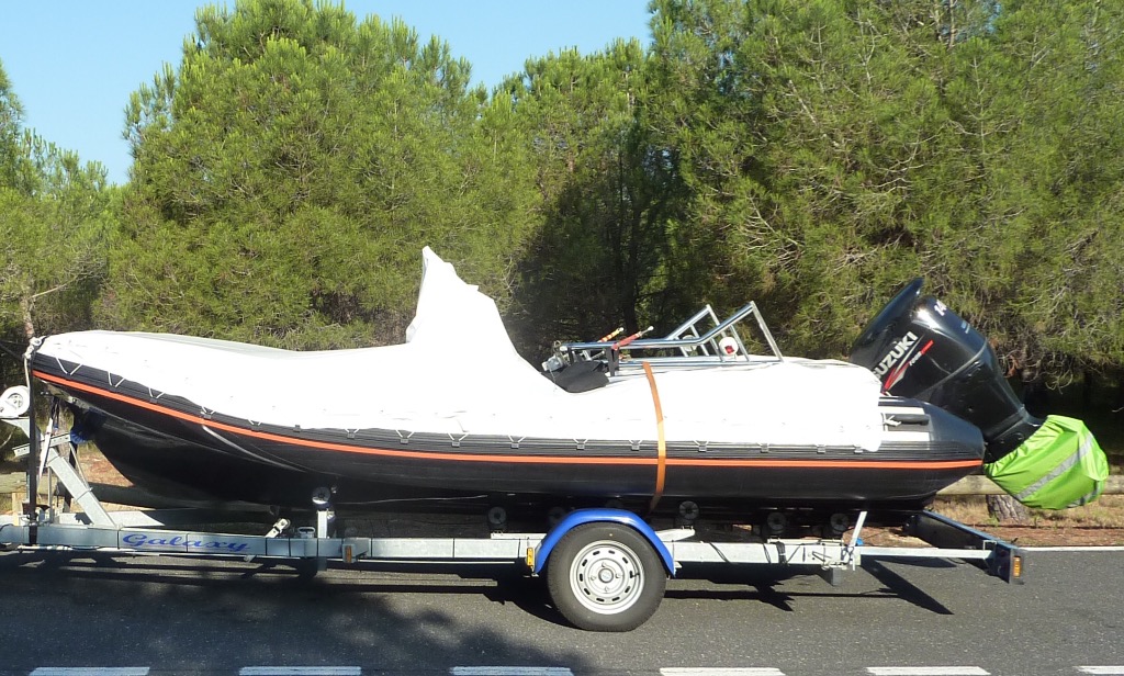

Je roule toujours avec mon taud de mouillage/transport, et n’ai jamais eu de problème, je fais 2000 km par an. J’ajoute une sangle sur le nez du bateau pour éviter que le vent s’engouffre sous le taud.
Sur la photo, la sangle orange ne tient pas le bateau, mais juste le rollbar pour éviter qu’il ne se soulève.
