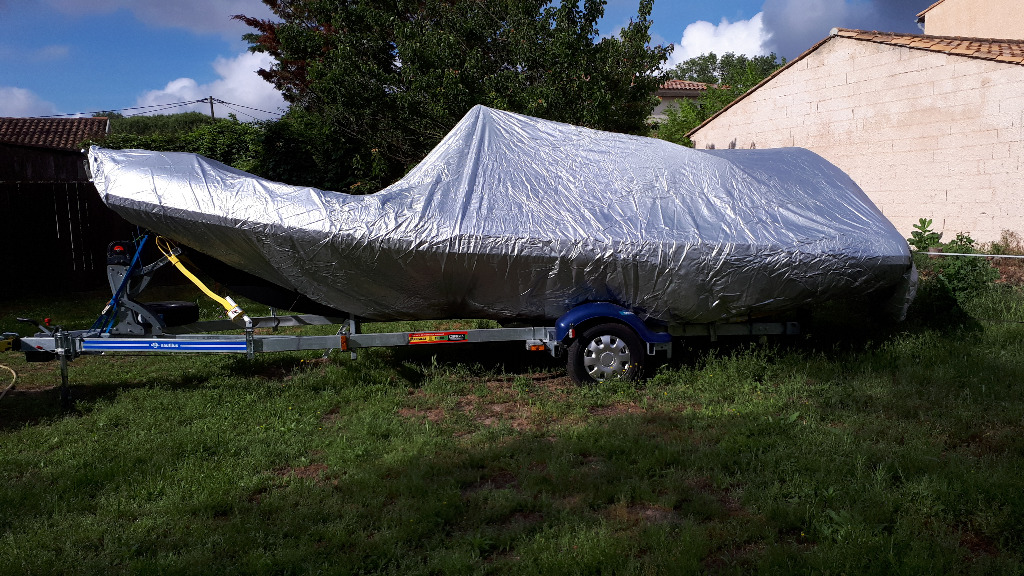

Protection des boudins 12 Jan 2019 18:23 #642161
Salut,
J'ai eu les mêmes préoccupations que toi pour protéger mon SR ...
Il est 6 mois à l'eau en pleins soleil dans le sud et 6 mois sous la flotte et la neige chez moi l’hiver.
Les bâches d'origine coûtent la peau du cul, donc j'ai acheté des chutes de bâches chez un pro pour faire des bachettes pour les sièges
et une bâche standard que je fixe avec des sandows (PG luxe < 160€ chez Paname Marine ou autres).
Elle devrait tenir 3 ans, mais ne coûte que 10% du prix de celle d'origine ... Pour le moment après 2 mois en pleins soleil en avant saison,
et 3.1/2 mois sous le froid , elle fait très bien son boulot.
L' eau ne rentre pas du tout, juste un peu de condensation. Avec 10 cms de neige dessus elle a tenu le coup, idem pour les coups de vent .
Reste que pour la mettre à flot, ce sera galère car elle est grande, mais si tu as ton bateau sur des flotteurs ...
D'ailleurs j'attends de lire ton post avec impatiente, le sujet m' intéresse beaucoup

Protection des boudins 12 Jan 2019 20:59 #642166
Bonsoir à tous,
Pour Stickshaker: fais gaffe à créer une circulation d'air sous ta bache...car sinon, avec la condensation, tu risques d'avoir des marques sur les boudins ainsi que sur la sellerie.
Tu peux améliorer les choses avec un mat télescopique vertical et des gaines d'aération d'un diametre important.
Pour ma part, j'utilise un hangar pour y ranger bateaux et bagnoles.,Pour les bateaux avec une toile plutot fine soutenue avec un mat télescopique, deux gros tuyaux et un absorbeur d'humidité Rubson, hyper efficace, jamais eu de soucis avec cet ensemble.
Pour info, j'ai pu acheter d'occase, un hangar en toile à l'armée de l'air, ils rentraient deux Super Puma dedans, hyper costaud avec des gros ventilateurs qui tournent grace à deux panneaux solaires... Et deux chats affamés qui montent la garde contre les rongeurs...ils font un génocide de mulots en Corse !!.
Au mouillage, j'ai choisi des tauds intégraux en toile respirante...c'est cher, un peu long à mettre en place....mais je m'y retrouve car les bateaux sont en état nickel...toujours important pour la revente.

Manza a été plus rapide attention a la condensation tu risques d’avoor des marques a la fin de l’hiver sutoit sur bandes de ragages

Protection des boudins 13 Jan 2019 00:09 #642170
Ben, le "hangar", je l'ai déjà.
En fait c'est un carport pour camping car, mais je n'ai pas eu le temps de le monter/construire ::D- , ( la photo était au printemps avant la mise à l'eau, dans le sud chez mes parents. Chez moi rien n'est plat ) ,car il y a fallu couper, terrasser , modifier le toit de mon abris juste à coté etc ...
pour rentrer ce bidule sur roues de 8m de long et 2.70 de haut !
Les fondations en béton en cette saison, c'est pas le top et il y a 8 à faire !!!
La bâche n'est pas hermétique, donc l'air circule vraiment bien dessous, surtout que chez moi, le bateau est en plein vent.
La condensation ne s'accumule qu' à 2 endroits en partie basse vers quelques sandows que je "vide" régulièrement
Cet hiver, le Roll Bar est moins rabattu que là, car il repose sur un support, donc la bache porte sur des mousses placées sur celui ci
et idem, sur la main courante de la console.
La sellerie amovible est dans la maison et le reste ( banquette arr et siège pilote) sous les bachettes dont je parlais plus tôt.
Je monte dedans chaque mois pour le faire tourner, jusque là aucun pb de moisissure visible nul part, en espérant que cela dure ...
De toute façon, pour cet hiver, je ne pourrai pas faire mieux.

Protection des boudins 13 Jan 2019 19:39 #642191
stickshaker,
Un bateau sous bâche ça le fait très bien si on n'a pas d'autre solution.
Il faut par contre éviter que la bâche soit trop en contact des boudins afin que ceux- ci ne soient pas humides en permanence, en effet, ça favorise les moisissures qui apparaiterons sur l'hypalon plus tard. En effet celui-ci est très sensible à ce phénomène, et une fois qu'elles sont installées, elles font des trous microscopiques et s'installent irrémédiablement …
La solution: tu mets au moins trois pare-battages de chaque côté afin de décoller ta bâche du boudin. Si tu n'en a pas assez, tu suspends, en les accrochant aux saisines des bouteilles plastiques d'1,5L avec un peu d'eau dedans pour les lester, ça marche très bien aussi.
Pour l'avant tu peux utiliser des frites de piscine.
Moi j'accrochais la bâche à la remorque, et je la laissait ouverte à l'arrière, bien que protégeant également le moteur car passée par dessus le roll bar. Le nez du bateau face aux vents dominants.

Ok je vérifierai ça plus en details et je ressortirai mes pare battages .
Je ne pensais pas que c'était aussi sensible .
D'ailleurs comment font les bateaux dans les ports à sec qui sont sous cocons pendant
tout l' hiver ?
Ils ont forcement de la condensation eux aussi !?

Une bâche bien ajustée descend jusqu'à la bande anti-raggage et l'eau ruisselle sur la bande avant de tomber au sol, donc pas de boudin mouillé par pluie "normale".
En cas de vent tempétueux, tout peu arriver, y compris que le hangar de Manza soit soufflé comme la maison en paille des 3 petits cochons.

Protection des boudins 15 Jan 2019 14:05 #642248
Pour une fois qu'il fait soleil après des jours de flotte, je suis allé voir l'avant de mon SR,
là où la bache est le plus en contact avec le boudin. C'est tout sec ::K+)
Celle ci, achetée sur les conseils de Nicorio ::r- semble "respirante" même si rien n'est précisé sur le site,
donc il y a très peu d'humidité dessous.
