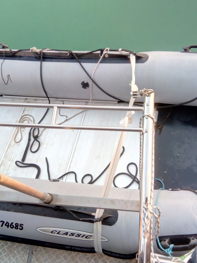

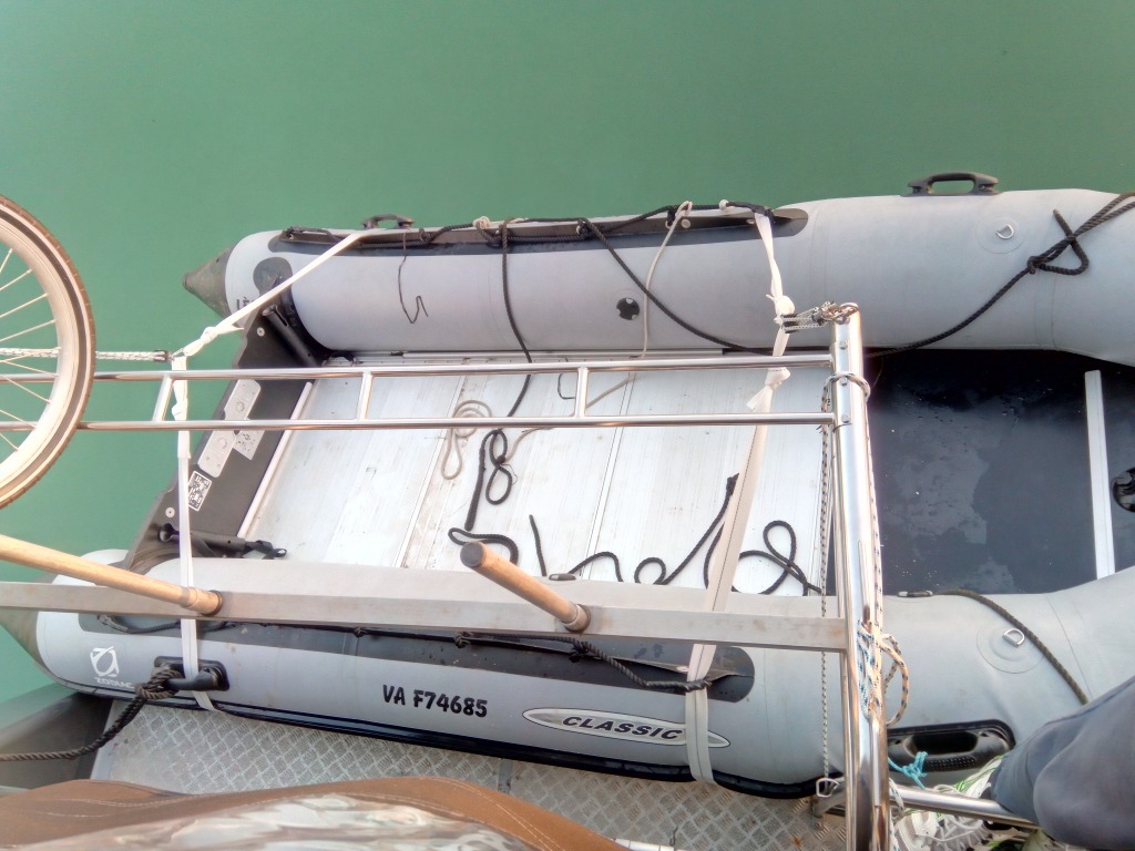

J'ai un Mark II classic que j'aimerais lever sous les bossoirs de ma vedette hollandaise. Les bossoirs ne sont pas super profonds et je ne trouve pas de points de levage adequates. J'ai fait un essai avec des sangles, ça donne ça:
Je trouve que ça déforme pas mal... Je pense utiliser les pré perçages du tableau arrière pour mettre des anneaux mais pour l'avant je ne vois pas de solution.

pour l'arrière,effectivement tu utilise des anneaux ( 4,2 a l'intérieur 2 a l'extérieur vissés sur un bout de tige fileté) les intérieurs recevront les mousquetons de la patte d'oie ,pour l'avant tu perce 2 trous dans le grand panneau noir et tu y place les mêmes anneaux avec le même écartement que l'arrière,ainsi la patte d'oie sera la même.pense a protéger le fond pour le perçage,mais aussi la tête de vis une fois celle-ci en place

Pour l'avant on peux vraiment soulever par le plancher ? Ça vas pas forcer sur les boudins ?
Levage Mark II Claix clasic sur bossoirs 12 Déc 2018 21:27 #641337
Si, ça va forcer sur les boudins. Ca sera l'occasion de voir si c'est solide. ::C- ::r-
Si tu perces la partie avant du plancher, ne te dispenses surtout pas de le démonter avant perçage. Le propriétaire qui m'avait vendu mon ancien MK II grand raid pensait sans doute qu'il pouvait le faire sans dommages. Moralité: il a dû coller une rustine sur la quille gonflable. :sc)) :sc)) :sc)) :sc)) :^dB} :^dB}

C'est surtout sur la durée que ça m'inquiète car il risque d'être souvent suspendu comme ça
Levage Mark II Claix clasic sur bossoirs 12 Déc 2018 21:43 #641340
Dans ce cas, pour la longévité du frêle esquif, il serait préférable de le suspendre par un ber sur lequel il serait posé. Du moins pour l'avant.

Tu peux peut etre deja mettre des sangles un peu plus large ..des Vrais sangles pas des trucs a trois euros de chez Casto avec des noeuds dans tout les sens LOL
Utilses des grosses sangles tres large au moins 15 centimètres (qui serviront pour la partie boudins ) avec des anneaux sur lequel tu fixeras ton système de levage (voir avec un sellier pour fixer les anneaux en bout ou le faire toi meme si tu as le matériel )
Sinon suivre les conseilles de Dauffy

L'annexe souple sur bossoir, ce n'est pas l'idéal.
Les secousses qu'elles prennent en navigation, elles se remplissent d'eau de pluie au mouillage: ça tire sur les collages dans tous les sens ...

On les suspends par les cadènes prévues par le constructeur et ça tient la route quoi qu'il arrive.
