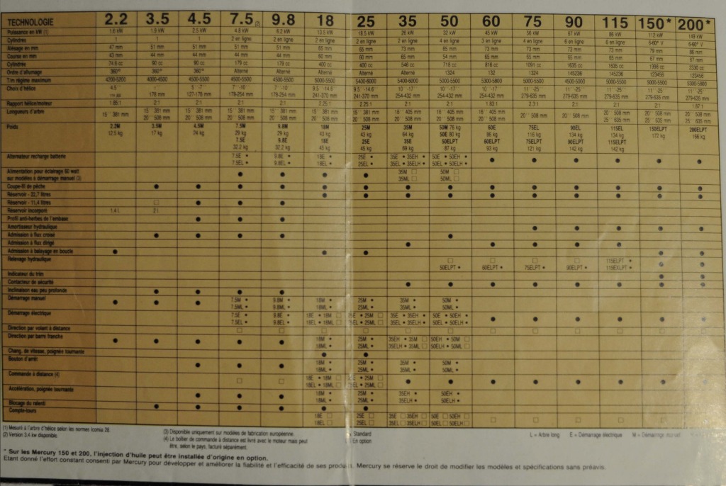

D'après les photos c'est le mercury des années 80 (1984 d'après la déco avec les filets bruns et dorés) poids 67 kg pour 549cc avec pistons à déflecteur = lourd + un gouffre à carburant.

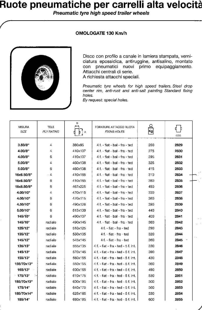

On trouve toutes sortes de roues pour ces remorques, avec des pneus prévus pour 130kmh acceptant des charges importantes, et de bonne qualité.
Voir chez "Casa delle Ruote" en Italie, doc jointe en photo
La vitesse de rotation n'est certainement pas ce qui détruit un pneu - les Mini des années bien avant 2000... avaient des pneus de cette taille.
On peut rouler sans risque aux vitesses autorisées aujourd'hui avec de telles roues, à condition que le pneu ne soit pas trop vieux - année de construction - état réel et pression au max.
Les prix sont très corrects, autour de 60€ la roue, selon la dimension évidemment

la photo des caractéristiques moteur précédentes étant illisible
