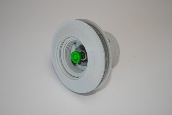

Comment fait on pour gonfler un boudin je comprends rien à la valve

peut être manque t il la partie verte
salutations

J'ai possédé un MEDLINE et d'après la photo que tu mets dans ton premier message, ce que l'on voit est la protection de la valve exactement
comme sur nos voitures nous avons un bouchon de valve, sur nos boudins, nous avons également un "protège " valve.
Pour gonfler ton boudin, tu es obligé de dévisser ce protège valve.
Pour faciliter sa prise en main voire mieux parvenir à le desserer, il est doté de deux "prises" diamétralement opposées qu'on voit bien sur TA photo.
Sur la première photo fournie par MICH92, on voit bien un filetage intérieur : c'est le filetage pour permettre le vissage de ce protège valve.
Donc si ta question est toujours d'actualité, pour gonfler ton boudin, dévisse ce bouchon de valve en t'aidant des deux prises pour tourner dans le
sens contraire des aiguilles d'une montre.
Cordialement et bonnes nav. à tous.

Il avait ce même type de valve et bouchon sauf que sur la tienne il semble manquer un capuchon au bouchon. Dans ce capuchon il y avait un trou et un petit bout de ficelle qui était attaché à l’autre extrémité sur le boudin. Tous tes bouchons de valves sont ainsi ??
Pour gonfler le boudin il me fallait dévisser complètement le bouchon (que tu tournes grâce à ses deux « oreilles ») et une fois retiré le bouchon y insérer le tuyau du gonfleur. Quand le boudin est à la bonne pression, enlever le tuyau du gonfleur et revisser le bouchon.
Pour dégonfler en cas de forte chaleur par exemple, dévisser le bouchon. Au milieu de la valve il y a un petite pièce en plastique (verte sur les photos de Michel 92). En la poussant avec le doigt elle ouvre le clapet et laisse échapper l’air. En relâchant le doigt le clapet doit se refermer. Pour dégonfler complètement le boudin au lieu de rester appuyé sur le milieu de la valve tu peux la faire tourne la petite pièce de 90° ou 180° (je ne me souviens plus – peu importe le sens). Cela permet de bloquer la valve en position ouverte. Pour la débloquer il de suffit de retour de 90° ou 180°.
Sur mon bateau les valves n’était pas étanche à 100%, l’étanchéité totale était obtenue par le bouchon sur lequel il y a un joint « torique ». Ce joint doit être propre et en bon état pour une bonne étanchéité. Et il n’y a pas besoin de serrer très fort le bouchon dans la valve.
J’espère que cela pourra t’aider.

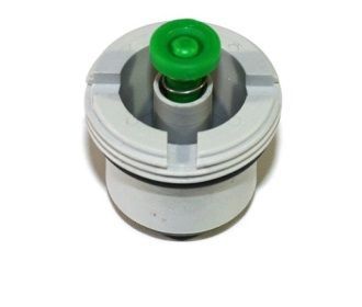

Je connais j'ai eu çà : LE BOUCHON ¼ de tour que vous pouvez voir sur ce fichier BOUCHONS DE VALVES PDF
Pour gonfler, c'est comme les autres en photos.

Ces bouchons ne valent rien : ils se déforment et provoque une fuite

Les bouchons sur mon medline n'avaient pas ces "crochet 1/4 de tour".
En 10 ans je n'ai jamais eu la moindre fuite.
