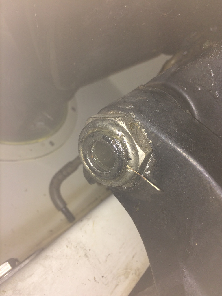

Bonjour à tous. Il est temps pour mon pro open 550 (mariner 115 efi) de changer le cable de direction. Le problème que je rencontre c'est que je n'arrive pas à trouver sur les sites d'accastillage le gros écrou en bout de tube qui retient la graisse qui lubrifie la tige du cable de direction. J'ai mis une photo en pièce jointe car j'ai peur de ne pas être clair. Si quelqu'un à une idée... merci d'avance

j'en ai vu avec un petit joint torique a l'intérieur mais je ne sais pas ou les commander !

merci de t' intéresser à ma question. J'ai réussi hier à commander la pièce chez "pièces bateau". Sur leur site, tu peux envoyer un message à leur technicien avec photo. voilà... merci

Ce n est pas a proprement parlé un écrou étanche, mais il évite le mélange graisse et sel trop rapide.
Dans mon cas une fois par an je démonte les deux tubes concentriques de direction pour un nettoyage complet et graissage...et zou ma direction est comme neuve, on tourne le moteur en poussant légèrement a la main dessus.
Pour une meilleure protection tu peux enfiler une vieille chambre a air de velo sur la barre de direction et l attacher avec deux serflex.

merci guy, tu as raison de t'en occuper une fois par an... ça évite les emmerdes. Et pas bête le coup de la chambre à air, ça remplace à moindre coup le soufflet en caoutchouc.

Pourquoi ne remplaces-tu pas ce joint torique usé par un identique neuf ...?
C'est quand même mieux qu'un bricolage avec des bouts de chambre à air !

L un n'empêche pas l autre, la protection supplémentaire est bien efficace, suffit de voir les merdes qui sortent des 2 cylindres concentriques avec et sans.....la chambre a air...

plutôt d'accord avec guy, j'ai commandé un écrou neuf avec le joint torique et je pense mettre en plus un bout de chambre à air pour apporter une protection supplémentaire.

Autre avantage...plus de barre grasse et sale quand on sort de l eau par l echelle de bain dans les environs.....
