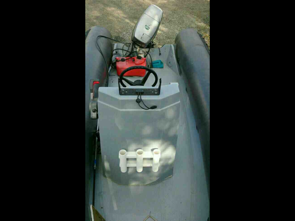

Merci pêcheur 854 pour les infos!Malheureusement la pièce jointe concernant Sillinger ne s’ouvre pas.Dommage ça m’interesse.J’ai vu tous vos aménagements sur le votre j’aime beaucoup ce bateau et cette carène issue d’Avon apparemment..C’est la taille idéale pour celui qui bouge beaucoup en voiture je trouve.A votre avis sur le um 490 en photo jointe,à quoi correspondent ces sortes de Nables comme des bouches d’aeration A droite et à gauche du tableau?Merci

Le défaut des Avon en V profond avec ballast est la stabilité en marche à vitesse élevée car la carène balance babord-tribord et devient intenable.
Un essai dans ces conditions n'est donc pas inutile ...
Cela se corrige avec quelques astuces, montage du moteur entre autres.
Les bouches d'évacuation sont connectées à des trompes de vidage rapide qu'on relève en navigation tranquille.
Le tissu ... dans les années 70, j'ai eu un Sillinger avec un tissu UM, c'est un tissu triple trame, le 3ème fil étant à 45° ce qui rend le tissu "indéchirable" car une coupure ne se propage pas.
Le 1670 est à trame standard, comme l'Orca 1670.
Valiant PT 520 ou Sillinger un 490 14 Nov 2018 11:06 #640417
Sur mon 4,90 sillinger je ne remonte jamais la manche d'évacuation car elle se plie à l'arrêt et l'eau ne rentre pas, donc pas de question à se poser c'est toujours prêt au cas ou !
Les seules fois où c'est relevé c'est pour garder de l'eau dans le bateau et passer le balai brosse pour éliminer le sang de poissons !! Après grande vidange !
