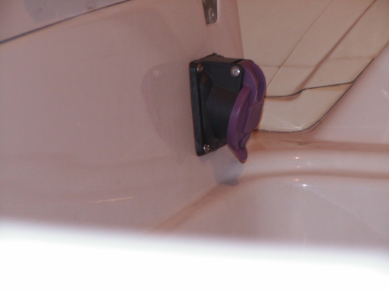

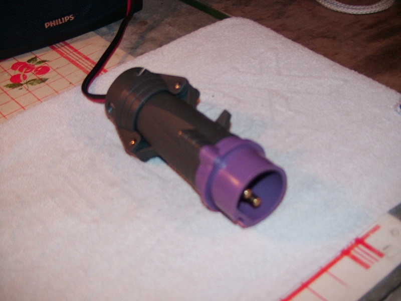

Voici ce que j'ai monté sur mon bat
Legrand basse tension 16 (ou 32!) AMP 12 ou 24 volts
3dtender xpro heavy duty 550 21 Oct 2018 14:24 #639728
Vu qu'il s'agit d'un gonflable, on peut monter aussi cette prise dans la malle
et câbles en pas moins de 6 mm2: 15 ampères, ça fait du monde!
