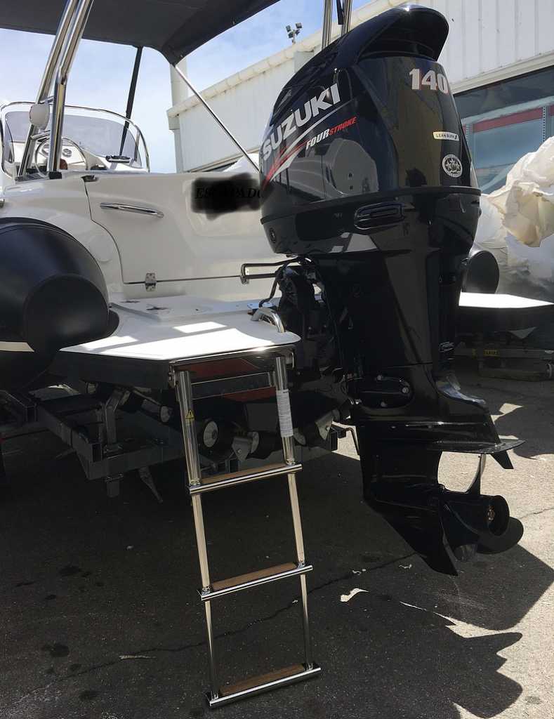

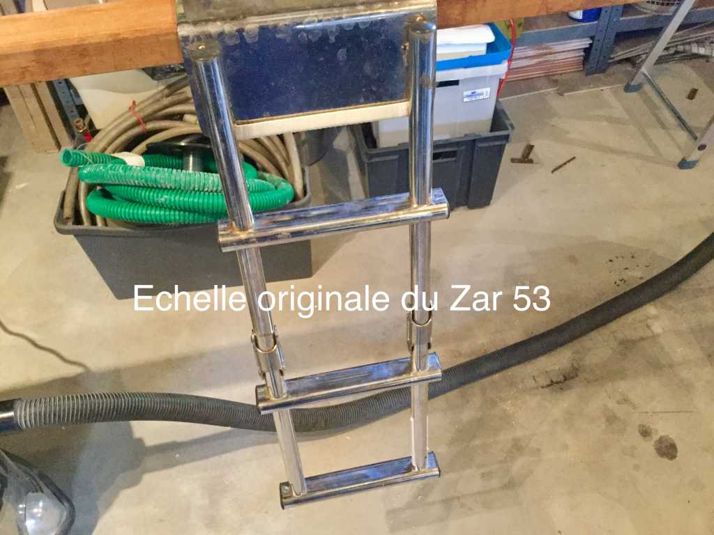

Sur mon ZAR 53, j’avais cette échelle

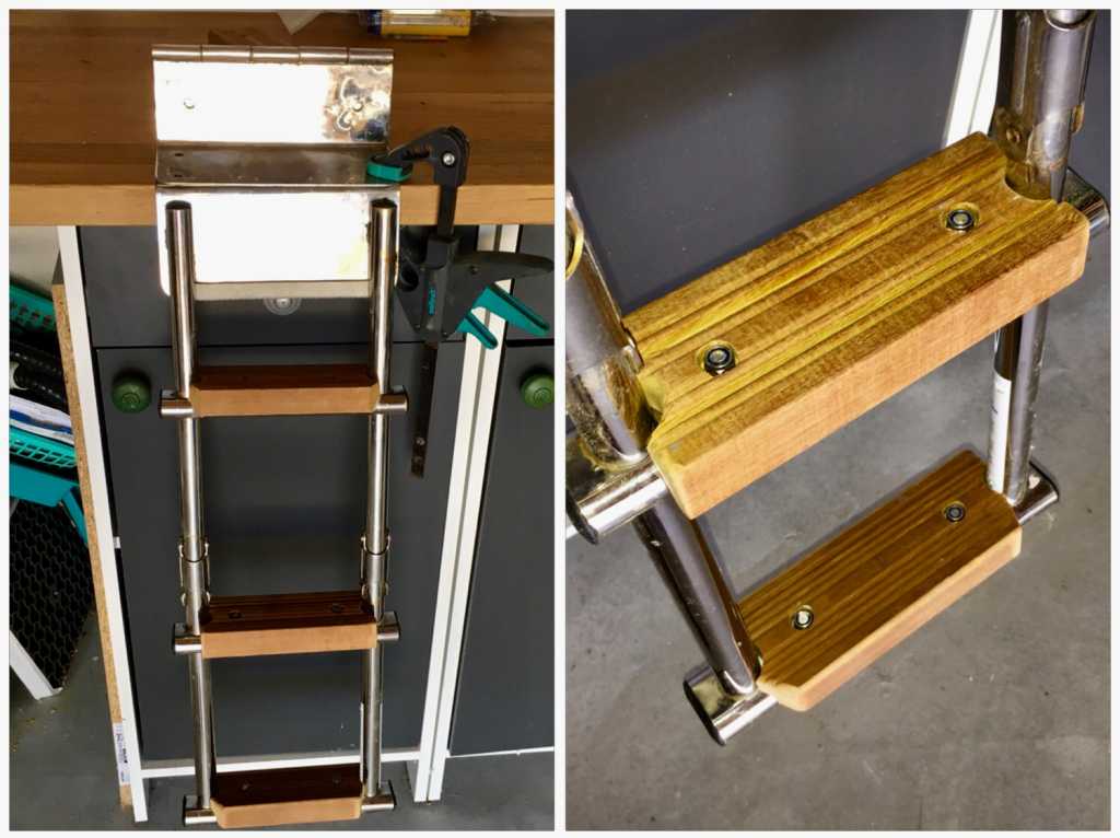

Les barreaux de forme oblongue, sont hyper glissants et dangereux. J’ai donc fait la modif suivante.
Et là, ça ne glisse plus du tout

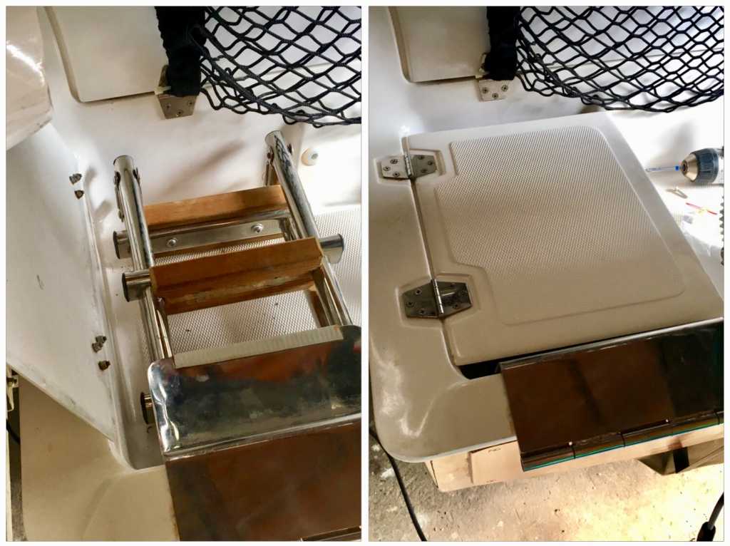

Salut François ::r-
Si je puis me permettre ...
Autant tu as eu raison d’arranger les echelons glissants du 53 autant je puis t’assurer que ceux livrés avec les plages arrieres sont tip top ::K+)
La petite planchette en bois suffit amplement et ne glisse absolument pas ::N-)

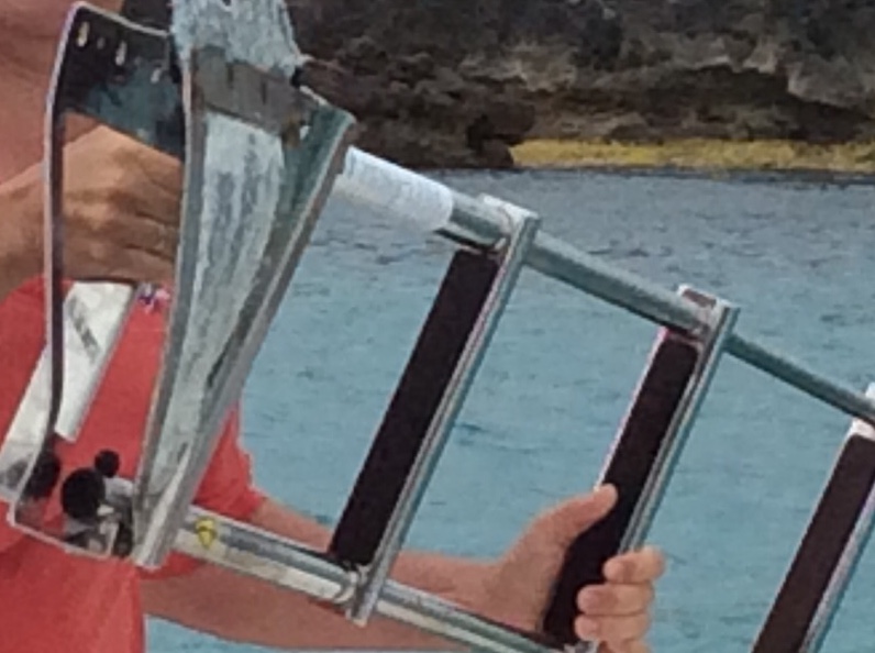

Puisque nous parlons «  echelle de bain » je voudrais faire une mise en garde a tous les possesseurs d’echelles de bain.
Qu’elles soient pliables ou telescopiques il est dangereux de les laisser «  à poste »
Car si vous venez mouiller au bord d’une plage dans 80 cm a un metre d’eau en laissant l’echelle depliée, vous risquez, a la premiere vague un peu forte, que le bas de l’echelle heurte le fond.
Et la, c’est le jackpot , non seulement vous tordrez l’echelle mais en plus vous arracherez tout le systeme d’attache et la resine qui va avec .
Cela est arrivé sur mon 53 a la plage de Saleccia en Corse et c’est arrivé cette année a un copain belge avec qui j’ai fait le tour des Baleares :^-C}
Donc faites tres attention et ne laissez jamais l’echelle en position ouverte dans peu d’eau ...
