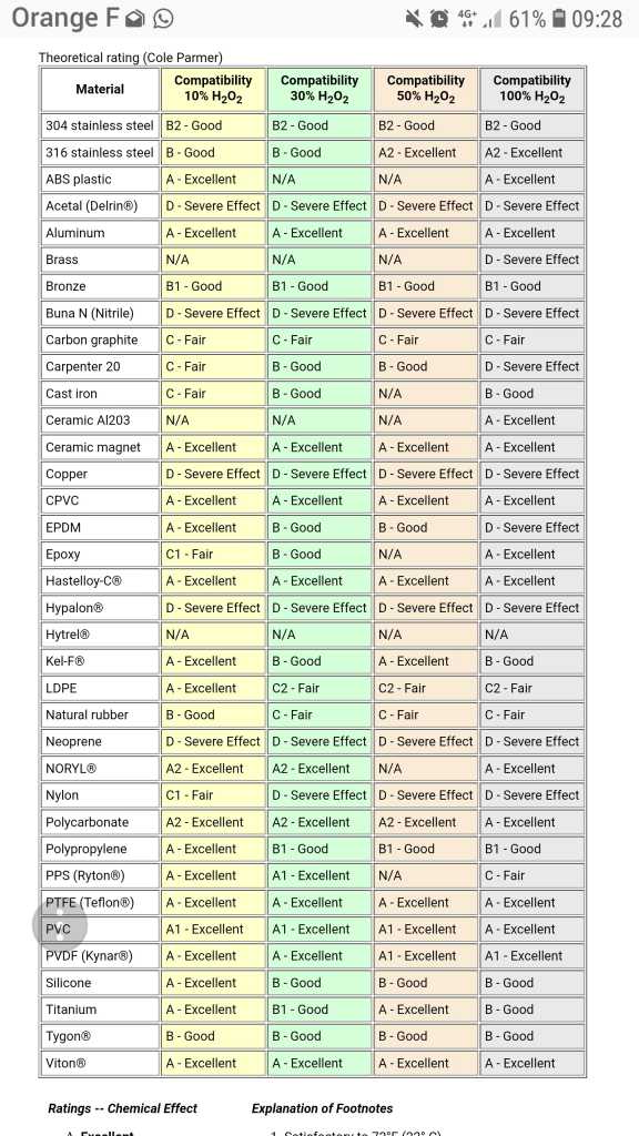

Attention a l eau oxygènée... pas super compatible avec l hypalon ... source cole parmer.
Cdt

Ca fait un certain nombre d'années que j'utilise l'eau oxygénée 130 volumes sur les boudins hypalon et sur le pvc, je n'ai jamais vu le moindre effet sévère.
Je veux bien admetttre que ce produit en a un, mais je pense que ça doit dépendre du temps d'exposition au produit.
Or pour enlever les moisissures, il suffit de l'appliquer, ça mousse plus ou moins en surface, et si les taches n'ont pas suffisamment diminué, on recommence jusqu'à ce que ça soit ok. Et on rince !
Peut-être qu'une exposition/trempage de plusieurs mois à chaud ... mais ça n'a rien à voir avec ce que je propose.

En effet rien de mieux que l experience, les preconisationsparmer sont valable pour une exposition permanente... canalisation faisant circuler de l h2o2 par ex...
Je prend bonne note pour tes conseils et je le ferai pour nettoyer les boudins de mon vailant a la sortie de l hiver...
