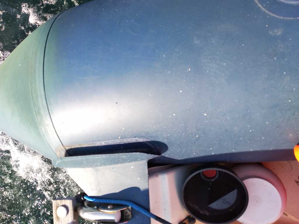

Bonjour à tous !
Voilà je rentre de vacances, et bien sur l'insouciance a pris fin direct.. Je sort en bateau cet aprem et en arrivant au port bim ! un décollement !
Donc j'ai 2 questions ..
1- Puis je continuer à naviguer quelque temps ainsi sans risque (car je doit sortir le bateau fin septembre début octobre)
2- Puis-je faire le collage direct au port si cela m’empêche de naviguer ?
Merci par avance de vos réponse

Hello,
J'ai eu le même soucis sur mon pro 4.70. Ça ne m'a pas empêché de finir mes vacances ni de sortir le bateau de l'eau. Le boudin ne plaquais plus parfaitement à la coque mais c'était sans incidence ou presque.
J'ai recollé tranquillement une fois rentré.

Merci pour ta réponse !
Je vais essayer de coller ce soir au port en sanglant les boudins tout de même mais tu me rassures avec ta réponse ;)

Très bien ! C'est la meilleure façon de ne plus pouvoir recoller par la suite ...
Un collage ça se fait en une fois et bien, dans de bonnes conditions (bateau lavé à l'eau douce et bien sec, à l'abri du soleil et de l'humidité ...) avec la colle qui va bien, fraiche, etc etc ... mais si tu lis PB tu as déjà dû enregistrer ... apparemment pas !
Déjà tu ne dis pas de quel pneu il s'agit, du tissu (pvc, hypalon ?), mais dans tous les cas il faut faire ça bien !

Salut ! ce sont des boudins PVC il s'agit d'un bombard ribster.

Oui, c'est bien ce qu'il me semblait.
La bonne réparation c'est comme je l'ai dit N+1 fois, et mon conseil c'est de sortir ton bateau, laver sécher, dégonfler le boudin, bonne colle Zodiac pvc 7096 et fraiche (date) et tu recolles en serrant le collage entre des planches ou équivalent, avec interposition d'une chambre à air un peu épaisse pour ré^partir la pression - pendant 1/2 journée.
Et tu gonfles correctement = suffisamment ton boudin, car cette panne c'est le signe d'un boudin sous gonflé qui ballotte au lieu d'être bien raide - surtout le boudin gauche
