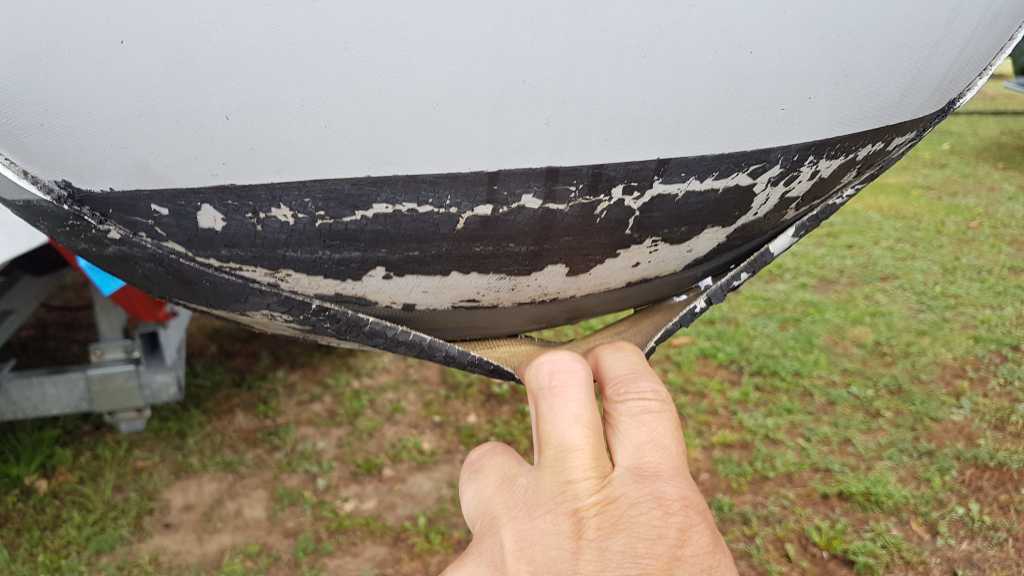

Bonjour a vous tous.
J'ai acheté il y a quelques temps un semi rigide de marque Lomac 600 IN.
Je viens de passer les vacances sur l'eau avec ce bateau et tout a été parfait.
Je suis rentré et commence à le nettoyer.

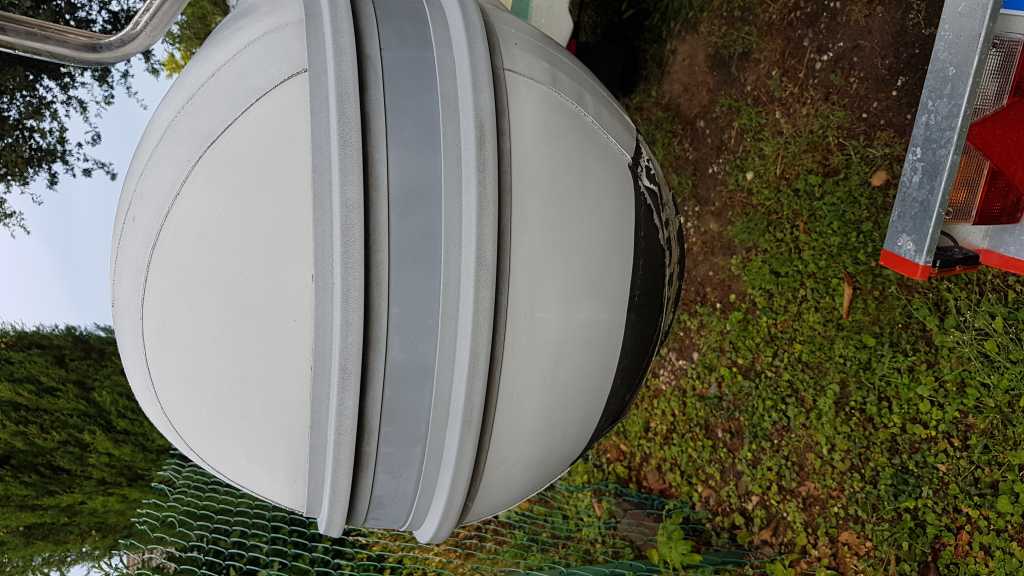

Je m’aperçois que la bande de protection du cône arrière se décolle au niveau de la partie immergé voir photos.
Il n‘y a pas de fuite. Il tient très bien la pression.
Ce problème peut il être réparé facilement ou faut il faire appelle à une société spécialisée.
J’habite à Lyon.
Bien Cordialement.

Quand j'ai vu le titre je me suis dit "tient encore un Valliant ou un Zod qui se décolle"
Et non c'est un Lomac...comme quoi ça peut arriver au meilleur :)
Sinon un petit pot de colle spécial Hypalon que tu trouvera facilement et tu te le fait toit même, il faut un peu poncer avant bien sur.
Je pensé que cette bande servait de raccord entre deux morceaux le tube et le cône.....

Oui, et si tu le fais toi même avec un petit pot de colle du commerce pas vraiment fraiche en ne sachant pas vraiment faire ce travail, tu as toutes les chances de te retrouver avec une bande encore plus décollée et encore plus difficile à recoller, car la 2ème épaisseur de colle tient toujours moins bien, et la 3ème pareil - et là le spécialiste qui va reprendre ça ne va pas te louper !
Je suis d'ailleurs surpris que Lomac mette cette bande qui ne sert à rien, sinon à se décoller sous la poussée de l'eau quand on va vite et qu'elle est pas trop bien collée du premier coup par un ouvrier un peu fatigué qui a mis ses doigts sur la colle !
Sur mon Prestige 600 de Pennati, il y avait cette bande qui couvrait pudiquement l'assemblage-fermeture du boudin longitudinal ET celui du cone arrière ... résultat la pression de l'eau a décollé cette bande - ce 600 allait très vite avec un 150 Mercury ... - puis est entrée dans l'assemblage en croix en finissant par faire exploser la cloison interne !

Après inspection de plus près, je m’aperçois qu'une couche est restée coller sur le boudin, comme si l'hypalon s'était séparé en couche...
Un peu comme si on enlevait la première couche d'une tapisserie ...
Avez vous déjà vue ce phénomène ?
Cône arrière qui se décolle. 22 Aoû 2018 13:21 #636899
Le tissu hypalon s'est délaminé, cad la peau intérieure est restée sur le boudin, bien collée, alirs que le tissu/trame s'est séparé.
Ca ne peut pas se recoller, car les peaux sont calendrées à chaud lors de la fabrication du tissu.
Il faut décoller soigneusement - en grattant, ponçant - ce qui est resté sur le boudin et recoller une bande neuve tirée dans du biais

Pour répondre a jcjcat, oui j'ai plusieurs fois collé du tissu PVC et Néo avec de la bonne colle acheter pour chaque occasion, je n'ai jamais trouver ça difficile a faire et ça a toujours très bien tenu.
Sauf que pour phil ça se complique et je suis d'accord sur le faite qu'il faut porter le bateau chez un spécialiste du Pneu car il va faloir
sortir la vielle bande pour en remettre une neuve.
ça risque de te coûter quelque billets cette histoire surtout l'idéal serait de remplacer l'autre aussi ::h- ::h-

ne croyez vous pas qu'il est possible de recoller ces bandes avec une colle spéciale ? l'étanchéité actuellement étant parfaite ..?
Cône arrière qui se décolle. 22 Aoû 2018 14:44 #636906
Je ne prendrai pas de risque avec cette partie du boudin car autant il y a des endroits ou si ça lâche en mer ce n'est grave mais
ici jcjcat nous confirmera ou non je pense que c'est le boudin qui ce dégonfle d'un coup... ::t-
Santa Manza 33/2a
ANPM
Cône arrière qui se décolle. 22 Aoû 2018 15:49 #636908
Patrick tu as raison de conseiller ça !
Tu as certainement recollé de l'hypalon avec de la bonne colle, et ça tient si tu suis les prescriptions.
Mais dans ce cas-là, il est clair que c'est pas un collage standard où il n'y a aucune contrainte sur le tissu, et même si c'est à peu près collé, ça tient dans 99% des cas.
Si je devais réparer ça, je ne remettrais pas une bande, mais un grand triangle rectangle avec un angle au sommet genre 30° pointant vers l'avant, qui partirait de la coque et viendrait couvrir largement le raccordement boudin sur "cone".
Des 2 cotés bien entendu !
Enfin c'est comme ça que j'ai assemblé tous les bateaux où j'ai eu à monter le boudin sur la coque.
