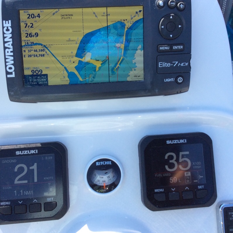

Aujourd’hui (depuis trois saisons de navigation) la conso moyenne de mon 200 cv APX ( c’est a dire le ratio entre le nb de litres consommés et le nb d’heures moteur) est d’ environ 8,5 l :sc))
Je l’ai encore verifié lors de notre dernier voyage autour des Baleares . ::K-)
Certains vous diront que ce chiffre ne correspond a rien et que c’est le rendement qui compte . :rB:+)
Je dirai simplement qu’au moment où je navigue je m’efforce grace a des reglages incessants du trim et de l’accelerateur de garder ce rendement en dessus de 1 mile au litre (avec le cadran multigauge c’est tres facile de le voir) . ::K+)
Et ceci que je sois a 20 nds a 3500 trm ou a 30 à 4500 ... :a{b)
Pour ne pas tomber en panne et bien que ne sachant pas exactement ce que j’ai dans le reservoir (cf post precedent) , je peux cependant connaitre la quantité exacte d’essance consommée (59 l sur ce cas precis) et donc estimer la quantité restante par rapport a mon dernier plein. ::e-
Et, de facto, le nb de miles encore possible à faire .
Un relevé journalier de tous ces chiffres sur mon livre de bord complète, si besoin etait, le contrôle ::r- ::r-
