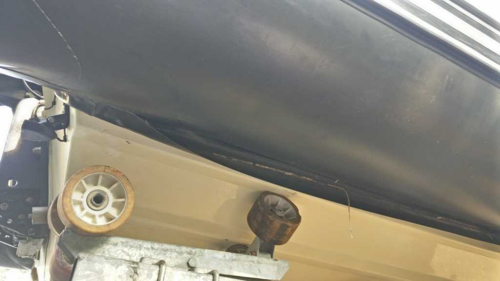

- aujourd'hui la bande de maintien du boudin sur la coque s'est décollée sur 2 mètres environ, à tribord. Et côté bâbord, je note un début de décollement car de l'eau rentre en navigation (autour de 15 KT) nous mouille les pieds.
Aujourd'hui la capitainerie m'a appelé alors que j'étais en route pour le port, "votre bateau est plein d'eau", en effet, j'en avais 30 à 40 cm, c'était le Titanic ! J'ai réussi à le ressortir de l'eau et il est sur sa remorque maintenant, bien au sec.
Cette liaison entre la bande de maintien et le boudin est faite à chaud en usine je crois, il n'y a aucune trace de colle et une sorte de joint silicone blanc au milieu des deux "lèvres" du "bourrelet".
On m'a dit que les collages à chaud tenaient longtemps, mais qu'on ne pouvait pas les refaire.

En fait c'est le collage entre parties noires, pas exactement la coque. Ça se voit sur ma photo précédente
