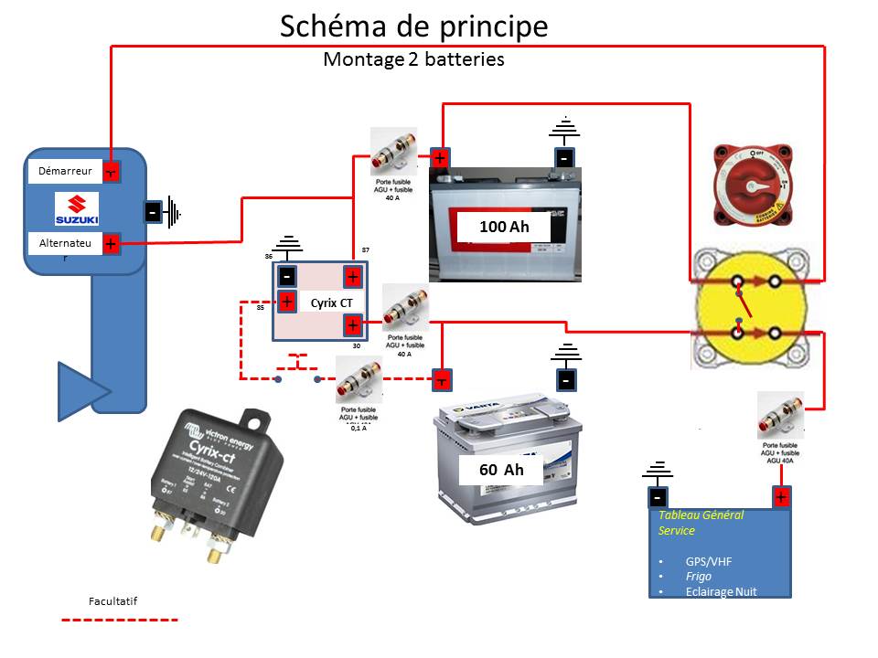

lukko écrit: Il me restait moins de 5v aux bornes...le booster n à rien pu faire !!
Quel est ton coupleur , si tu as 2 batteries ?
J’ai fait ce montage là
Petit coup de stress... 14 Oct 2018 21:02 #639508
Super montage lol

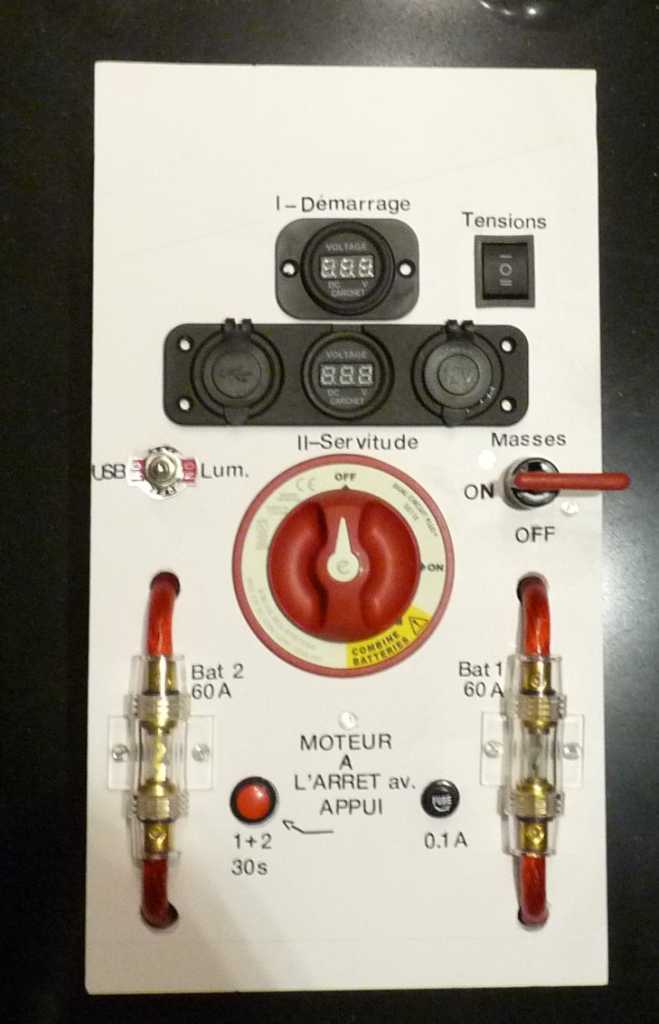

Est ce que tu pourrais commenter la façon dont tu l utilises ?
A quoi sert le bouton masse on/off?
Quel est ton scénario de démarrage à froid?
Merci pour le coupleur ...
Petit coup de stress... 15 Oct 2018 08:46 #639522
Le gros commutateur rouge sert à la mise sous tension des 2 batteries, c’est la seule manoeuvre (mise sur ON) que je fais avant de démarrer.
Il me fallait raccorder toutes les masses ensembles, ce genre d’inter, avec les grosses cosses à l’arrière, est bien pratique pour cette fonction (raccordement). Sinon, ça ne sert à rien.
La fonction du coupleur est de déclencher la charge de la batterie de service quand la batterie de démarrage a atteint la tension programmée du coupleur. Je trouve d’ailleurs que pour le Cyrix’ la tension (plus de 13V) esr trop haute, la charge de la batterie de service n’est pas activée si tu ne fais pas des grandes nav. Pour compenser, à l’arrêt, je mets, de temps en temps, les deux batteries en parallèle avec le gros commutateur rouge.
Je conseillerais de prendre un autre coupleur qui déclencherait plus bas.
Peut-être celui de la photo ci-dessous (Blue Sea), qui a été installé par un autre pneuboateur.
Voili, voilu

Ce qui est pratique dans mon montage, c’est que même avec le commutateur sur off, je peux voir la tension des deux batteries séparément avec le petit commut noir en haut à droite. Ça c’est vraiment bien. ::K+)
De part et d’autre du voltmètre de la batterie de servitude, il y a à gauche des prises USB et à droite une prise allume cigare, bien pratique pour mettre en charge à quai ou dans ton garage. Pas besion de démonter les capots batteries. Re ::K+)

Il y a une erreur dans ton schéma de principe, car je doutes que tu
ai tiré deux alim depuis ton moteur au coupe batterie, en plus je vois pas bien l intérêt de relier le coupe batterie au démarreur
Le schéma Bourse à est le bon, en plus il y a un pack avec le coupleur et le régulateur

NAVARA44 écrit: Il y a une erreur dans ton schéma de principe, car je doutes que tu
Ce shéma n’est qu’un schéma de principe et non pas un schéma électrique en règle.
La seule alim est celle qui vient de l’alternateur bien sûr. L’autre trait rouge représente l’alimentation du circuit de démarrage par la batterie de démarrage.
Au lieu de « démarreur » il faut comprendre circuit de démarrage. Le commutateur coupe à la fois le circuite de démarrage et le circuit « service »
Cela peut prêter à confusion, je te l’accorde. ::r- ::r-
