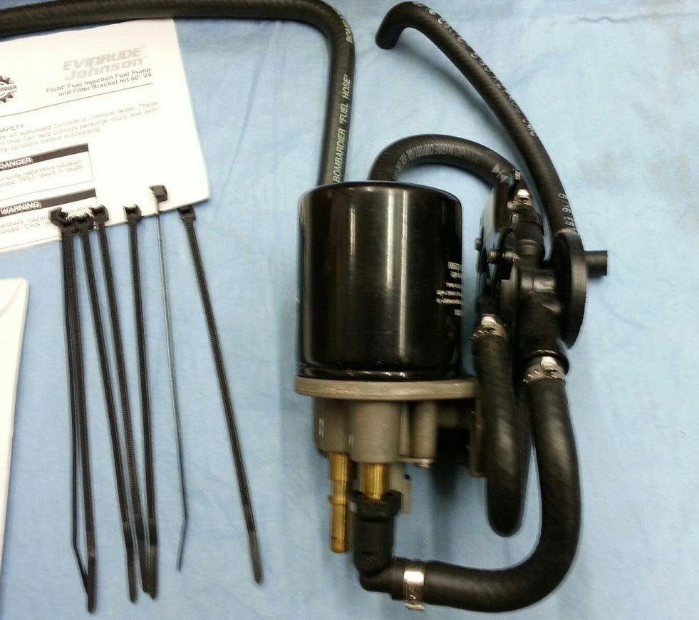

Evinrude préconise le remplacement de la pompe à essence d'origine par celle montée sur les versions après 2002.
C'est un ensemble pompe-filtre à essence parfaitement adaptable et d'origine, référence BRP 5004454
Creux a l accélération 18 Juil 2018 08:52 #635201
Ok merci starflite
Mon moteur est de 1999 mais ca lui fera du bien de repartir a neuf !
Tu me parle bien de la premiere pompe du lien ebay de pia car tu me dit pompe filtre mais il ne dise pas que ca filtre?
Merci les gars
Creux a l accélération 18 Juil 2018 08:58 #635202
Sauf que la pièce préconisée coûte 400 €
Creux a l accélération 18 Juil 2018 09:15 #635203
sauf que celle a 400 euros est certaine d'être montée, tandis qu'avec l'autre rien n'est sûr.
Creux a l accélération 18 Juil 2018 11:03 #635206
Je ne comprends pas trop donc bien ou pas bien cette pompe ebay?
Vous me dite que ca n est pas sur que je puisse la monter ?
Ca fait beaucoup de difference entre 16 e et 400e...
