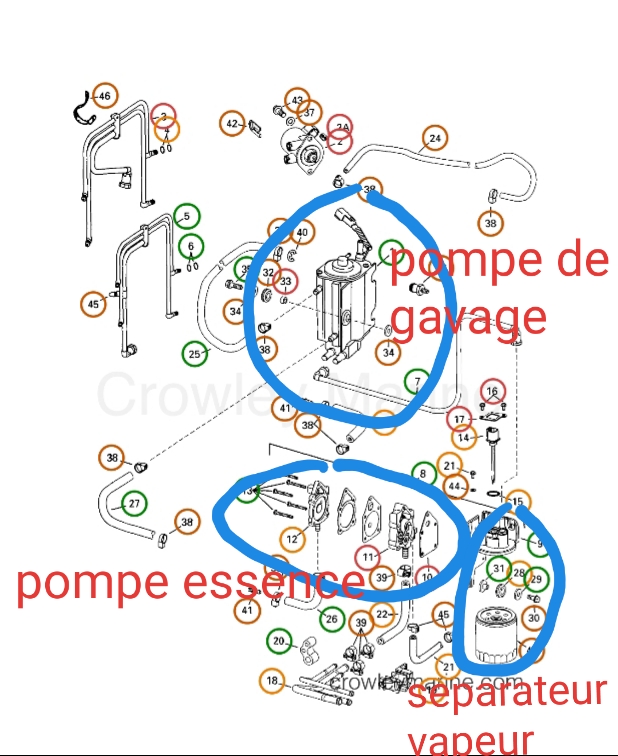

Je suis aller a mon garage pour verifier ma membrane selin les conseils de pia et la surprise....je n ai pas de pompe a essence ! Juste la pompe de gavage au moteur qui fait l aspiration...? Est ce normal ? Voila une photo ..j ai juste un debimetre de branché.

Oui si ton moteur est a injection , tu as une pompe de gavage qui apporte le carburant au séparateur de vapeur , dans lequel est immergé la pompe haute pression qui alimente la rampe des injecteurs...(a purger???) t'as pas une visse de purge dessus...??
Enfin sur le mien c'est comme ça..
est ce que ta pompe de gavage tourne lors de la mise du contact..???
Apres son débit est il normal..
Mais avant .. t'as changé le filtre cartouche de ton décanteur "racor" la poire.. pas trop vieille ?? ton débimetre en état ?? fais un essais sans pour voir...

Pour ce qui est de la vis de purge que tu me parle , c est au niveau de la rampe d injection? C est vrai que comme j ai changé toutes mes durites j ai peut etre accumulé beaucoup d air , peux tu stp m indiquer sur l éclaté ou ca pourrait se situer ?

sur ton eclaté ou tu as noté separateur de vapeur ... j'ai un doute cela ressemble a un filtre ton truc .. t'es sur d'avoir le bon shéma?? ::w-
Connais pas ces moteurs désolé.. c'est un 2T injection???????
Creux a l accélération 15 Juil 2018 20:40 #635114
Oui c est une cartouche marqué dessus vapor separator!
C est un 2t injection directe qui depote quand tout est bien reglé!
Creux a l accélération 16 Juil 2018 08:43 #635121
C'est la membrane qui se trouve entre 11 et 12 qui est a remplacer

Dans ton cas il faut remplacer la membrane de la pompe basse pression ou la pompe si celle ci ne se détaille pas.
Puet-être peux -tu regarder ce lien: Kit sierra reparation pompe evinrude
